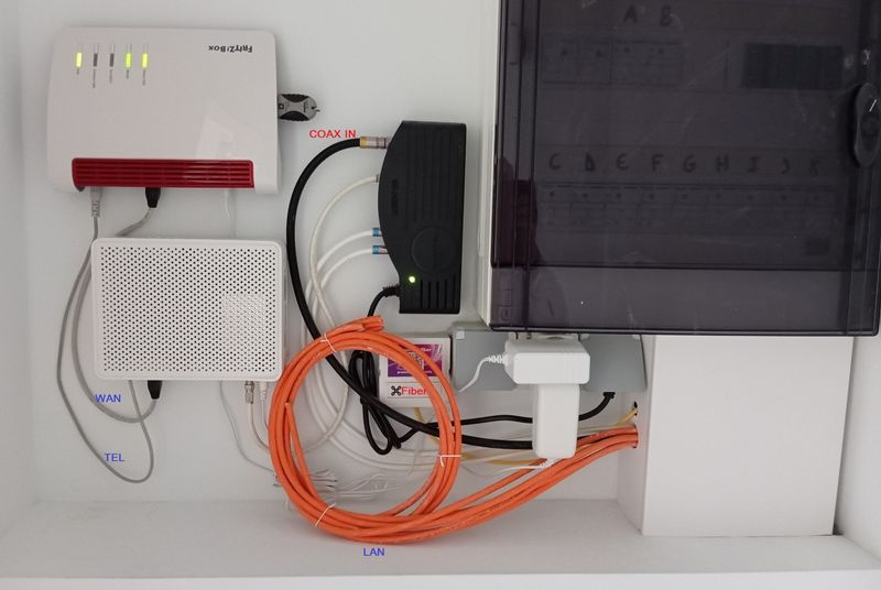

Ter info: Hieronder de aansluiting in een recent appartement in Gent (omg. Dampoort):
De zwarte kabel is de binnenkomende coax vanuit het verdeelpunt in de technische ruimte (beneden). Geen idee welke diameter, maar dat ziet er een wel een serieus beestje uit (overkill??) 😊
Bemerk ook dat hier preventief een Proximus Fiber connectie werd geïnstaleerd. Dat is pas future-proof 😁
