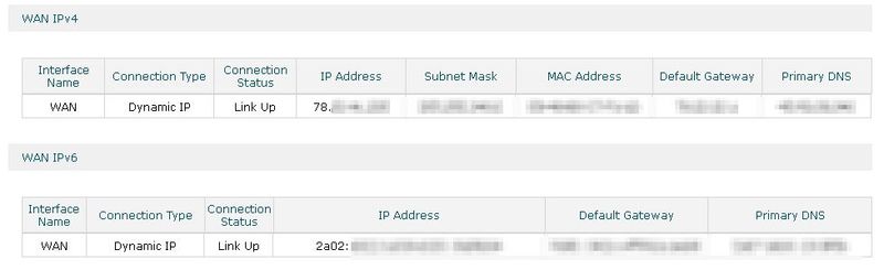

Hierachter staat een TP-LINK ER605 waar het lijkt dat ik een geldig IP4 en IP6 adres krijg.

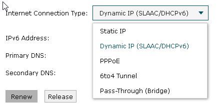

In de WAN instellingen zijn er verschillende instellingen dat je kan kiezen.
Onderstaande heb ik ingesteld, ik denk dat deze correct zijn.

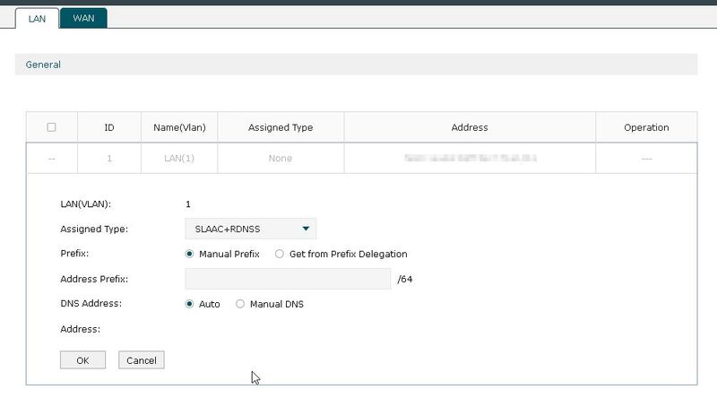

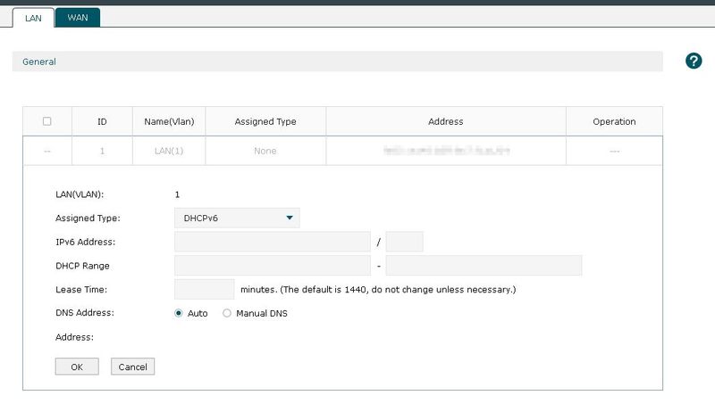

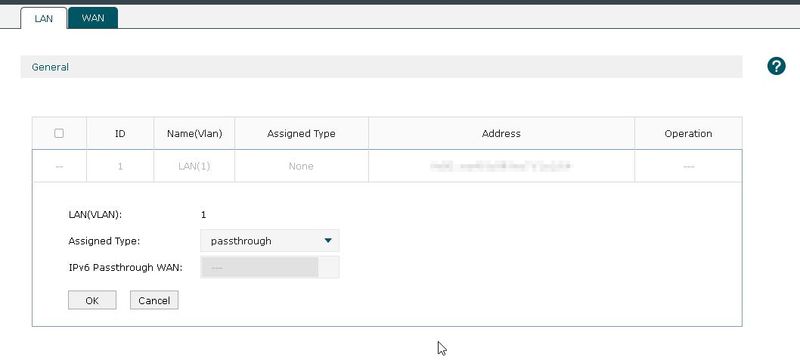

Voor de LAN instellingen weet ik eigenlijk niet goed wat ik dien te kiezen (of dat ik dit standaard mag laten staan).
Deze staat nu ingesteld op None, wat volgens mij niet correct is.
Als ik de andere types bekijk, dan verdrink ik een beetje omdat ik echt niet weet wat in te vullen.

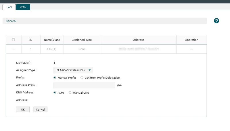

@IaP schreef:Voor de LAN instellingen weet ik eigenlijk niet goed wat ik dien te kiezen (of dat ik dit standaard mag laten staan).
SLAAC + Stateless DHCP met de prefix delegation van je WAN.
Ik heb dit even ingesteld en denk dat het oké is nu.
Als Prefix ID heb ik 0 genomen, maar vanwaar komt dit eigenlijk? Bij WAN of dergelijke vind ik nergens een Prefix ID terug.
Klopt het dat ik dan 0 invul? Ik heb de keuze tussen 0 - 15. Ik denk dat ik dat ooit ergens gelezen heb hier.
test-ipv6.com geeft een 10/10 via smartphone browser, dus ik ga ervanuit dat dit helemaal opgelost is nu.
