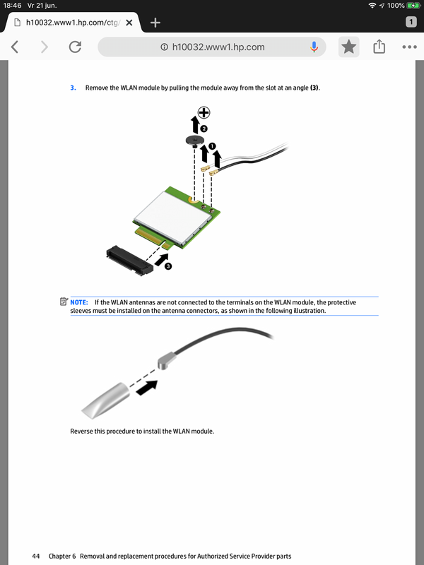

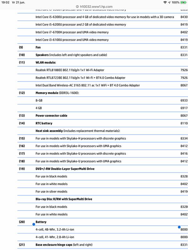

Ik heb zonet in mijn service manual gekeken van mijn HP Pavilion laptop en de WiFi module is vervangbaar. Maar kan ik deze nou echt niet vervangen door een dualband adapter? Want in de spareparts list staat er wel eentje bij een dualband. Of heb je daarvoor ook andere antennes nodig? In elk geval past de dualband module wel in de uitsparing want er staan er 3 op voor dezelfde laptop.
zie hier hoe het er effectief uit ziet. En als deze module past, dan herkent de laptop hem wel, want hij auto detecteerd nieuwe hardware. Op de 2de foto zie je de spareparts list en daar staat bij nummer 11 een dualband module op de 3e plaats. Ik weet enkel niet of de huidige antenne er mee gaat werken???
Ik weet niet of Je de adapter zomaar mag veranderen door een Dual-band adapter.
Normaal zijn de antennes toch verschillend voor de dual-band adapter.(Verschil in Mhz)
Wat Ik wel weet is , dat als Je de adapter vervangt , dat die van hp zelf moet zijn .
Anders herkent het moederbord de adapter niet(Zelfs al is de chipset dezelfde als van de originele adapter)

Beste,
Je hoeft geen nieuwe antenne te plaatsen enkel de nieuwe wifi adapter.
Zorg wel dat je de juiste driver voor deze adapter download alvorens deze te plaatsen.

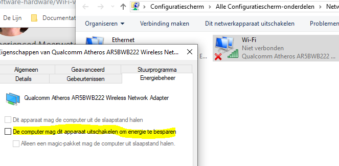

Voor je kosten maakt, controleer toch eens de energieinstellingen van je wifi adaptor.
