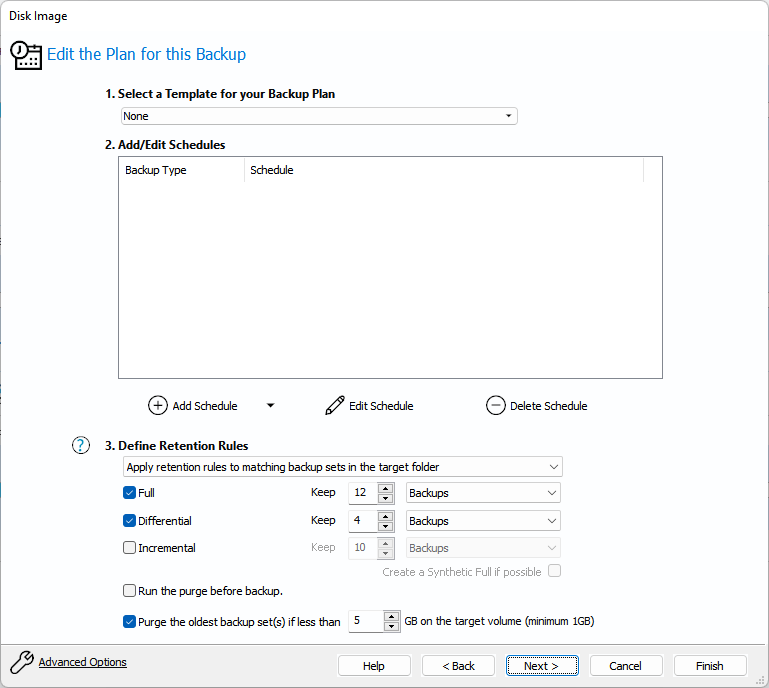

Och, nog een leekjes-vraag; als ik een back-up liet maken dan kwam die op mijn externe harde schijf naast de eerder gemaakte staan zodat na verloop van tijd mijn externe schijf volledig vol kwam te staan.  Is dit bij deze Macrium Reflect ook zo ?  Ik veronderstel dat er wel een manier bestaat om ervoor te zorgen dat telkens de vorige versie door een nieuwe wordt vervangen, niet ?

Ik werk zelf zo niet, maar voor zo ver ik weet is dat wel mogelijk. Ik durf wel niet te zeggen hoe ver de gratis versie daarin gaat. Ik weet dat je ook een zgn. incremental backup kan maken. Dat bespaart plaats, maar persoonlijk verkies ik een full backup.
Om je een idee te geven:

Ik veronderstel dat ik die "Purge the oldest backup ..." daartoe wel kan gebruiken.
