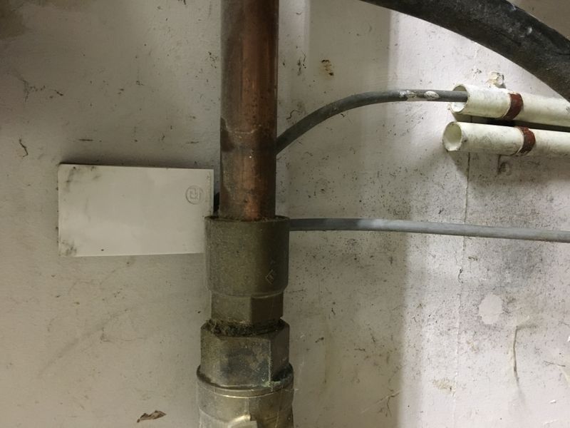

In mijn garage komt deze kabel toe:

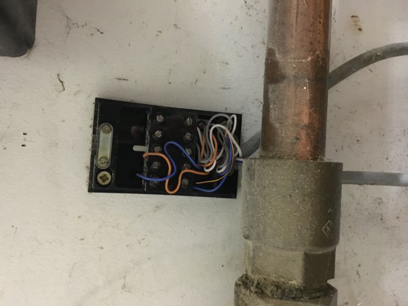

De kabel komt toe in deze doos, en er vertrekt een kabel naar de living:

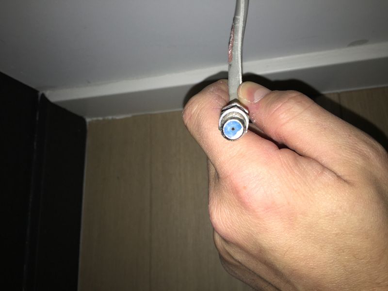

De kabel in de living:
Is dit een coax kabel?

de kabel van telenet is zwart dat binnen komt
heeft 1 koperen kern
de foto's zijn van prox kabels
de laatste foto kan niet veel maken
@Jonasm Proximus werkte via de telefoonkabel (meeraderig), deze zal niet door Telenet gebruikt worden voor het binnenkomende signaal maar alleen gebruikt worden voor de telefoonaansluiting van de modem naar uw telefoontoestel. Telenet zal de Coaxkabel gebruiken en deze moet je hebben op de plaats waar de modem komt van Telenet.

Alleszins, het doosje op de tweede afbeelding is een aansluiting van Proximus. Daar vertrekt zeker niet de coax kabel die je in je derde afbeelding toont.
Wellicht verleng je in he doosje hier de telefoonkabel naar je Living waar dan je modem staat.
Je zou in principe bij Proximus kunnen blijven, je Proximus modem in je garage plaatsen en vandaar met een UTP kabel zowel naar je living gaan als naar andere ruimtes waar je Proximus internet en TV nodig hebt.

Ik vraag me enkel af of de bestaande bekabeling (die te zien is op de foto's van Telenet is of niet). De eerste 2 foto's zijn blijkbaar van Proximus. De laatste foto weet ik nog niet.

Op je foto's is geen binnenkomende Telenet kabel te zien.
Tenzij foto 3, dat is inderdaad een coax kabel, maar die foto is niet in je garage genomen dacht ik.

Dus mijn advies: verhuis (of laat dit doen) je modem naar je garage. De inkomende telefoonkabel (die nu in dat doosje toekomt), daar zet je een RJ11 connector op die je op ingang van je moden aansluit (zoals nu ook in de living het geval is). De telefoonkabel van van de garage naar de living vervang je door een UTP kabel. Waar je een access-point op aansluit. Idealiter eentje met een aantal UTP poorten zodat je je TV decoder en eventueel TV ook bedraad kan aansluiten.

De laatste foto kan kabel zijn van antenne op dak
(valt te zien hoe oud de woning zijn )
