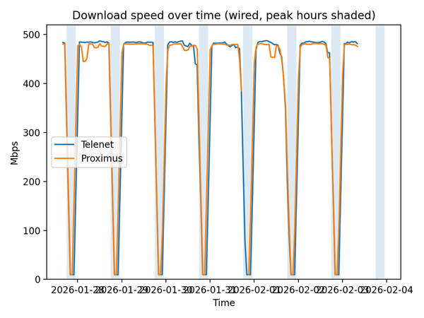

Depuis plusieurs semaines, je constate des débits descendants très faibles le soir, généralement entre 18h et 23h. En dehors de ces heures (la journée ou tard le soir), la connexion fonctionne parfaitement.
Pour analyser le problème correctement, j’ai mis en place des mesures automatisées à l’aide de Speedtest CLI. Les tests sont réalisés en connexion filaire (Ethernet) et sont exécutés par un script automatisé qui lance un test toutes les heures, en continu, sur plusieurs jours.
Les résultats sont très cohérents :

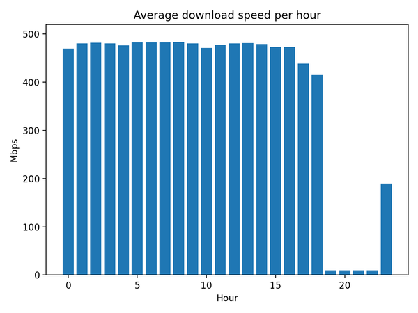

  • En dehors des heures de pointe, la connexion atteint environ 480–490 Mbps en téléchargement et 28–29 Mbps en upload.
  • Pendant les heures de pointe (environ 18h–23h), le débit descendant chute fortement jusqu’à environ 9–10 Mbps, alors que l’upload reste relativement stable.
  • En parallèle, la latence en téléchargement augmente fortement, avec des pics autour de 160–170 ms et une moyenne pendant les heures de pointe d’environ 85–90 ms.
Ce comportement se répète tous les soirs, et la connexion revient immédiatement à la normale après les heures de pointe.

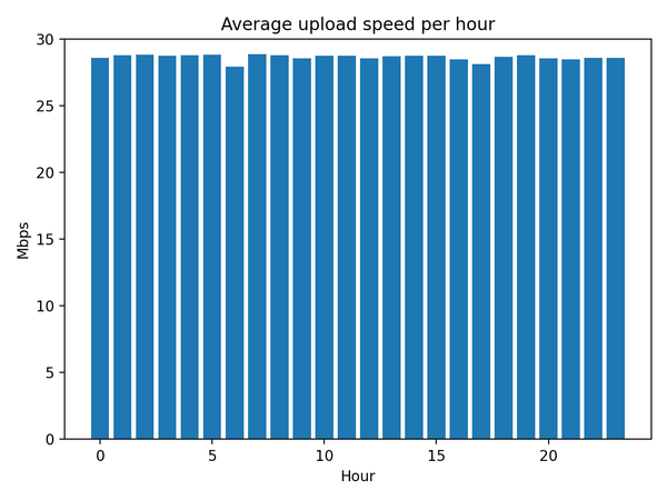

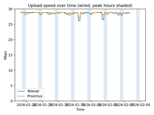

L’upload, lui, reste bien pareil à d’habitude.

Normalement : 460-490 mb/s en inload et 28-29 en up. Et entre 18 et 23h : 9 mb/s in et 28-29 up.
Mais j’ai l’impression que malgré les 9 mb/s, si le réseau réalise qu’on a vraiment besoin de notre vitesse, sur YouTube par exemple, ou une grosse mise à jour, on peut avoir du 360-400 de temps en temps.
Les sites de test, des vitesses internet, m'estiment à 9 mb/s.

Merci pour ton message, c’est très intéressant car tes valeurs sont quasiment identiques aux miennes.
J’ai aussi environ 480 Mbps en journée et environ 9 Mbps entre 18h et 23h, avec l’upload qui reste stable autour de 28–29 Mbps.
Un technicien Telenet a analysé les données réseau sur plusieurs jours et m’a indiqué que le problème venait du nœud dans le quartier (congestion du réseau).
Concernant les tests de vitesse, il faut faire attention à la différence entre tests en single connection et multi-connection. Certains tests multi-flux peuvent parfois montrer des valeurs plus élevées même quand le réseau est congestionné.
Dans mon cas, les tests single connection montrent clairement la chute de vitesse le soir. Et cela se ressent aussi dans l’usage réel :
  • téléchargements très lents sur iPhone (App Store)
  • mises à jour ou téléchargements très lents sur PlayStation
Je joins aussi un graphique de mes tests automatisés, qui montre clairement que chaque jour la vitesse chute fortement le soir.
Le technicien m’a également expliqué que si plusieurs clients signalent le problème, cela aide souvent à accélérer la prise en charge, car cela montre que le problème concerne un segment du réseau et pas seulement un client isolé.
Si tu observes exactement la même chose, cela pourrait être utile que tu contactes aussi Telenet et demandes un rendez-vous téléphonique avec un technicien afin qu’ils puissent analyser les données réseau de ton côté également.
Je suis pour ma part dans le quartier Roosevelt, donc il est possible que nous soyons raccordés au même nœud du réseau.
latest_avg_download_per_hour.pnglatest_avg_upload_per_hour.pnglatest_download_speed.pnglatest_upload_speed.png

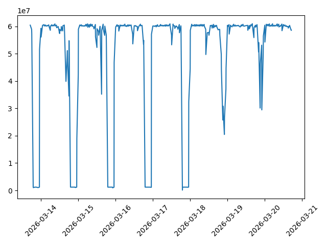

En effet, bien vu!  Premier soir depuis des mois que ça ne descend pas dans les 9-10.
A voir dans les jours qui viennent si ça se confirme.
Pendant ce temps, toujours aucun retour de Telenet mais je ne m'en étonne plus. 😆

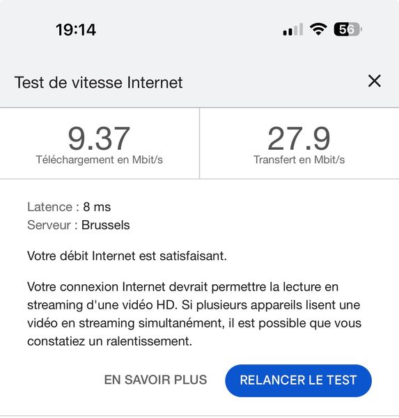

J’ai reçu une réponse de Telenet via le service de médiation (voire ci-dessous). J’ai évidemment contesté la clôture du dossier en l’état.
Il apparaît clairement que Telenet est au courant de problèmes de réseau à Bruxelles, mais se décharge de toute responsabilité en invoquant l’intervention d’un sous-traitant. Cette situation pourrait durer des mois, voire des années, sans qu’aucune solution concrète ne soit apportée.
Pendant ce temps, Telenet continue de facturer ses clients pour un service qui n’est manifestement pas fourni de manière conforme, ce qui est difficilement acceptable.

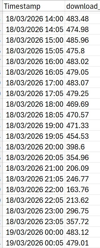

Il est 18h22 et je viens de refaire un test qui est à 460.
Je vois que vers 21h->23h, tu as eu une baisse de vitesse, mais elle est vraiment acceptable.
Ça semble bien parti. Malgré la réponse que tu as reçue.
