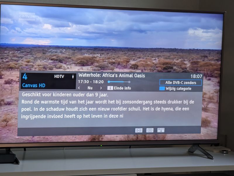

Sedert de nieuwe EPG aanbieder zijn EPG levert, wordt de EPG die gebruikt wordt voor 'TV met een Kaartje' afgebroken na x aantal karakters.
Hierbij een voorbeeldje, en maakt de EPG niet meer interessant in ve

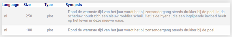

Dag @boulder2,
Dit moet een technische aanleiding hebben, want we hebben voor dit event de volledige synopsis van max. 250 karakters beschikbaar:
Ik zoek intern uit wat hiervan de oorzaak kan zijn.

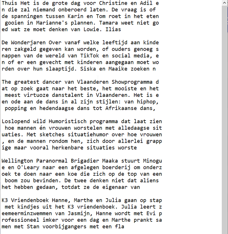

Ik vind mijn USB DVB-C tuner niet direct, anders zou ik eens in die EPG pakketjes kijken om te zien of daar geen speciaal karakter staat op die locatie, of dat de EPG effectief afgebroken wordt.

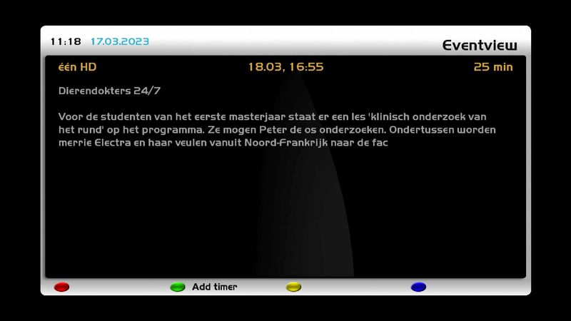

Hier een ander voorbeeldje, op mijn VU+ Duo 4K.
De omschrijving wordt dus nog steeds afgebroken bij lange omschrijvingen.
Ik heb nog eens verder gecheckt.
De afgebroken EPG komt heel regelmatig voor, en op alle DVB-C kabelzenders, of het nu van de VRT, VTM, BBC, La Une, enz. is.
Ik heb eens de tekst genomen en per 50 karakters uitgesplitst en er de titel van het programma bijgeteld, hoewel het punt waarop de EPG afgebroken wordt varieert, lijkt het altijd in de vijfde lijn voor te komen, dus het lijkt erop dat er ergens een limiet is van 250 karakters, en die overschreden wordt.

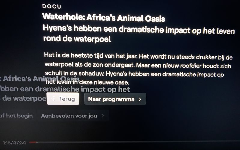

Ah, ik had dit zo gemarkeerd, had dit probleem niet meer gemerkt.
Nu was het omgekeerd, verschrikkelijk korte omschrijvingen, waaruit je niet kunt opmaken of iets een film, serie, documentaire of docureeks is, en welk seizoen/aflevering.
Ik dacht dat ze van het ene probleem in het andere gevallen waren.
