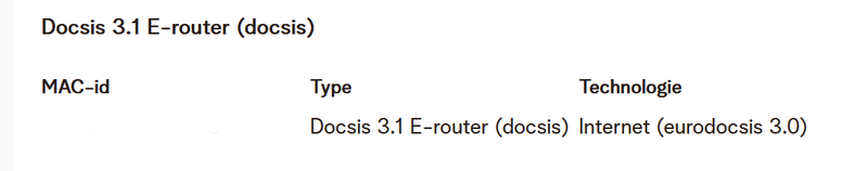

Dan zou ik al eens nakijken onder je thuisnetwerk => modem => algemeen of je daar ziet:
Docsis 3.1 E-router (docsis)
Normaal als je de bridge instellingen ziet is deze stap inorde indien niet dan is je modem verkeerd geproviosioneerd . Daarna moet je eenmalig het mac adres van de wan poort van bijvoorbeeld een wifi router invoeren maar als mijn telenet zijn intussen wereldberoemde foutmelding "oeps er ging iets probeer het later opnieuw" toont dan kan je ook rechtstreeks met de api praten hiervoor heb je nodig
