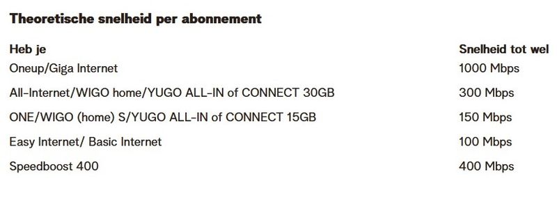

@pat14 je zal waarschijnlijk een allinternet (tot 300mbps of Wigo abonnement hebben die tot 240mbps gaat. Bij one up is dit tot 1Gbps. Dus best even kijken welk abonnement je hebt en dan pas zotte kosten doen😉

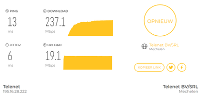

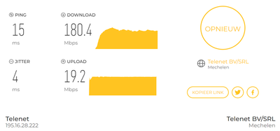

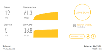

resultaten van de speedtest
wifi
kabel ingang 2,4Ghz
kabel ingang INT

Je snelheid via kabel lijkt me normaal, aangezien je One hebt (250 Mbps) wel vreemd dat het op de 2,5 Gbps poort (niet 2,4 GHz) trager is.
Je wifi is inderdaad wel aan de trage kant, hoe ver zit je op dat moment van de modem en wat voor toestel gebruik je om te testen?

Op moment van testen stond ik naast de modem met laptop van HP.
Aanraders voor stabiele wifi-boosters?
Klassiek geval van "Dokter, overal waar ik voel op mijn lichaam, doet het pijn." Maar dan blijkt de patiënt een wonde aan zijn vinger te hebben.
Hier blijkt dit ook het geval: Je hebt wellicht maar 60 Mbps download via Wifi omdat de Wifi-chip van de testlaptop niet hoger dan 60 Mbps download aankan.
Een netwerk is maar zo snel als de zwakste schakel.
Vergelijk ook eens met een onafhankelijke speedtest: https://speedsmart.net/
