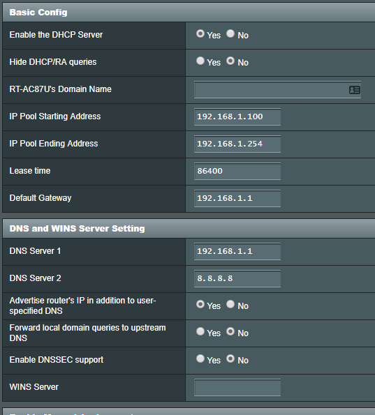

ik zit al een tijdje te proberen om een vpn op te zetten zodat mijn electricien vanop afstand aan mijn domotica kan.
ik heb een standaard telenet docs3.0 met daarachter een Asus RT-AC87U.
deze router heeft een ingebouwde vpn client.

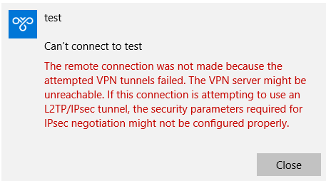

ik geraak echter niet met vpn verbonden. wss doe ik iets verkeerd, dus daarom de vraag hier.
setup:
docs3.0 met 3 connecties, 2x digicorder, 1x asus router, dhcp krijg ik op de docs niet afgezet

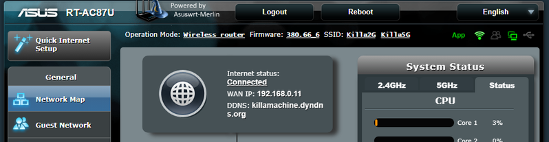

asus: docs3.0 komt binnen op de wan, dhcp staat aan en verdeelt intern, de saus kan geen wan adres zien.
alternatief is dat ik een modem only ga halen tenzij er een eenvoudige oplossing is voor dit vraagstuk.
alvast bedankt
@daveke schreef:ik zit ook op de AsusWRT-Merlin
moet mss wel eens een nieuwe versie installeren, de mijne is van jan 2017

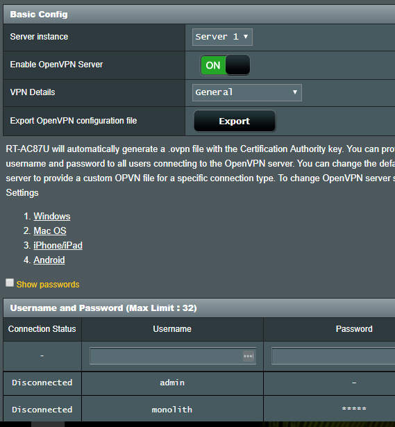

ik heb openvpn geinstalleerd maar als ik em open zegt hij dat hij al draait.
de key heb ik gegenereerd vanuit de asus.

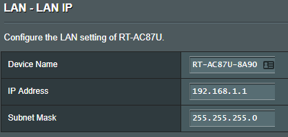

Je lokaal ip van de router (192.168.1.1) denk ik als dat niet werkt je extern ip (als je tenminste de poorten hebt opengezet)
Je kan via Google je extern ip vinden, zoek gewoon op 'my ip' en klik op de eerste website.
Hoe kan je dit nu testen of je vpn werkt? Heb je op je netwerk bvb een camera zitten ofzo? Dan moet je die kunnen bereiken door zijn intern IPadres te openen bvb 192.168.0.35 (in de veronderstelling dat dit je thuisnetwerk is) dan moet je die direct kunnen bereiken of bvb je NAS te openen met je intern IP adres.
