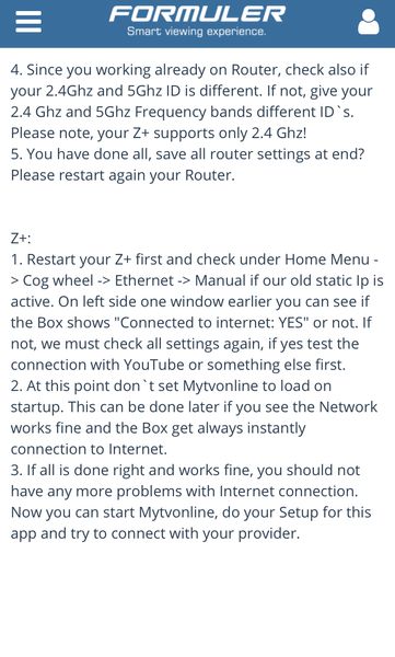

ik heb een streamingbox. Nu wil ik die gebruiken via de kabel maar er is geen verbinding via kabel. Als ik op de box de WiFi uitzet dan gaat de verbinding via kabel ook weg. Staat de WiFi op de box aan en ik kijk dan naar bekabeld netwerk staat er bij verbonden met internet nee. Ik heb al vanalles geprobeerd tot andere kabels toe maar niks lukt. Iemand een idee?

Is niet gelukt.
Heb nog 2 printscreens van hun uitleg maar dat je zoveel moet veranderen op de modem? Dat dns veranderen op de modem gaat ook niet precies.
Ik ga het stilaan opgeven zenne
@Merel2709 nee niet de DNS veranderen op de modem dat kan niet. Nee je dienst de DNS aan te passen op die box.

Vraag me al niet meer hoe maar heb iets op actief gezet uhph of zoiets waardoor netwerk het toelaat apparaten te herkennen en hop in orde.
Je hebt UPNP aangezet. UPnP staat voor Universal Plug and Play. Het stelt apparaten op het netwerk in staat om elkaar ‘te zien’. Elk apparaat kan zichzelf aankondigen op het netwerk, zodat het eenvoudig is voor apparaten om met elkaar te communiceren en samen te werken. Eén van de functies van UPnP is om een apparaat toe te staan om poorten te forwarden, zodat jij dat niet handmatig hoeft te doen.
