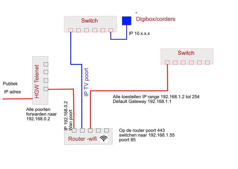

Dit is eigenlijk een router met wat meer mogelijkheden. Dan heb je 2 oplossingen. Zie de schema's hierna
Eentje met de huidige modem/router van Telenet.
Of deze met modem only:
Dus kort samengevat: In beide gevallen moeten de digiboxen VOOR de router komen of op een IPTV poort van de router als die dat heeft. Al de rest van je apparaten komt achter de router. Ingeval van portforwarding naar iets verschilt het een beetje maar is het niet onoverbrugbaar.

Nu nog even uitleggen hoe alles is aangesloten. Je hebt blijkbaar een HGW van telenet (modem/router) met daarachter nog je eigen router.
Als je powerlines connecteert op je eigen router zal je ze uiteraard niet zien op het telenet netwerk. Het is dus vooral van belang dat je weet waar op wat is aangesloten want je zit met 2 netwerken. In de praktijk is het best om digiboxen en digcorders rechtstreeks op de telenet HGW aan te sluiten eventueel via een IPTV poort op je Bitdefender. Die krijgen dan een correct 10.x.x.x adres. Alle andere apparaten en AP's worden aangesloten op je Bitdefender. Die komen dan in netwerk 192.168.X.0 te zitten (X is elk getal tussen 1 en 255), de laatse nul is het netwerk en daar zal je dan als gateway meestal 1 hebben te staan en alle andere apparaten afhankelijk van je DHCP instellengen en fixed instellingen tussen 2 en 254.
Ik heb nog vlug eens gekeken naar de specs en ik zie dat dit toestel eventueel, of meestal gewoon als AP of switch wordt ingesteld maar wel het verkeer screent. Dus mijn vraag is op welk netwerk je apparaten zitten.

In wezen kan je het zo laten. Alleen zou ik mijn Bitdefender aan de WAN kant een vast IP adres geven, iets tussen 192.168.0.2 en 99. Want nu is dit een adres toegekend via DHCP. En dit zou kunnen veranderen. Dus vast.
Dan bekijk je welke toepassingen je wil draaien, op welk toestel (IP) en welke poort.
Al de benodigde poorten forward je in "Mijn telenet" naar het IP adres van je bitdefender. Dus dat 192.168.0.X adres.
In je bitdefender zoek je de portforwarding sectie op en doe je de forwarding naar elk toestel afzonderlijk. Dus naar die 172.24.1.X adressen.
Als bvb meerdere IP camera's hebben die werken op poort 80 dan moet je iedere camera veranderen en laten luisteren op een andere poort. Je kan niet tegelijk forwarden naar toestel A,B en C op eenzelfde poort. Je kan eventueel wel switchen. Om een voorbeeld te geven:
Je neemt poort 9100,9110 en 9120
Je forward dat in "Mijn telenet" naar IP adres 192.168.0.X het IP adres van je Bitdefender
In je bit defender doe je een switchport van9100 naar 80 voor toestel 1
9110 naar 80 voor toestel 2
9120 naar 80 voor toestel 3.
Toestel 1 is dan bereikbaar via uw publiekIPadres dubbelpunt poort 9100
Toestel 2 via publiekIpadres dubbelpunt poort 9110.
En zo verder.
