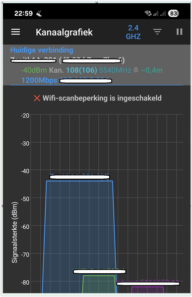

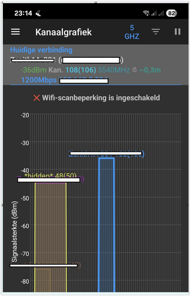

Hier 2 voorbeelden van de WiFi Analyzer voor de 2,4GHz band en de 5 GHz band.
De hoogte van de balken geeft de sterkte van het signaal en de breedte van de balken de gebruikte bandbreedte. de hoogste balken zijn mijn netwerken en de andere zijn naburige netwerken. Deze balken zijn veel kleiner en zullen dus mijn netwerk niet storen. Als bij jou de burennetwerken overlappen met uw netwerk dan verander je de kanalen van je netwerk.
