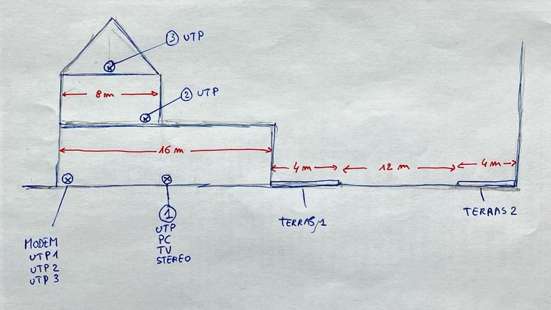

Zie onderstaande snede van mijn woning.
In de berging waar de modem staat komen ook alle UTP kabels toe.
Van daaruit vertrekken 3 UTP kabels naar UTP1-2-3 op de 3 verdiepen.
Graag had ik wifi gehad op alle 3 de verdiepen van de woning alsook buiten.
Indien mogelijk ook op terras 2 , maar zeker op terras 1.
De beneden verdieping is volledig open zonder binnenmuren , en een glazen schuifraam over de volledige breedte van de woning naar terras 1.
De vloeren van verdieping 1 en 2 zijn houten balken met parket vloer.
alvast bedankt
Aansluitend wens ik nog te vermelden dat ik vooraan de woning een slimme deurbel heb die ik met wifi moet verbinden.
En zowel op terras 1 en terras 2 heb ik slimme tuinverlichting die met wifi verbonden moeten zijn.
Daarvoor hoeft de snelheid van de wifi op terras niet super snel te zijn , maar wel graag nog verbonden met de wifi zodat ik deze kan bedienen.
Slimme deurbel type : Eufy video doorbell 2K wired (https://nl.eufy.com/products/t8200311)
Slimme verlichting type : Hoftronic E27 smart LED (https://www.into-led.com/nl/e27-smart-led-lamp-rgbww-wifi-10w-806lm-dimbaar.html?gad_source=1)
Qua internet snelheid op de terrassen : op terras 1 zit ik in zomer graag buiten met mijn laptop op wat te werken en te surfen , dus daar wel graag wat snelheid.
Op terras 2 mag het internet wat trager zijn , maar er moet wel wifi zijn om de slimme verlichting te kunnen bedienen.
Alvast bedankt voor respons.
