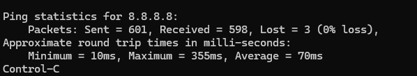

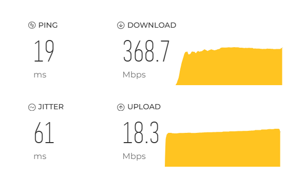

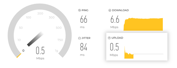

Hieronder geef ik nog paar tests voor extra verduidelijking:
Hier is mijn ping ook op de daluren (na 1u 's nachts)
