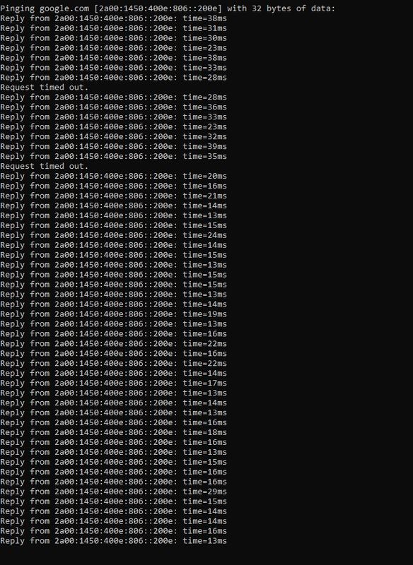

In mijn thuisnetwerk ben ik verbonden met kabel en zit er een powerline tussen de computer en de router van het netwerk.
Tijdens mijn game sessies word ik regelmatig uit de lobbies gesmeten ookal lijkt mijn internet op zich wel goed te werken, ik heb als test in de cmd prompt een ping request gestuurd naar de google.com website. Ik merk hier dat om de zoveel tijd (kan 1 minuut zijn of 3 hangt er vanaf) de verbinding een paar seconden time out geeft. Dit is genoeg om mijn game sessie te verstoren jammer genoeg.
Ik heb al een andere kabel geprobeert, powerline heringestelt en de router fysiek en digitaal herstart.
Nu weet ik dus niet of het probleem bij telenet zelf ligt of 1 van de hardware toestellen. Wat doe ik het beste in dit geval?

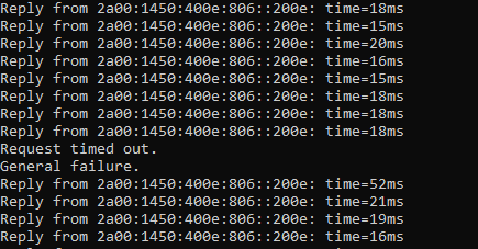

@RobinDP Om uit te sluiten dat het één van je toestellen is kan je een ping -t naar google opzetten met directe connectie op je modem/router van Telenet en zien of deze geen timeout geeft.
Als dit wel het geval is, kan het zijn dat er iets mis is met je modem/router van Telenet of misschien met de dropkabel of andere bekabeling. Bij de Ping request moet je ook zien of de "time" en "TTL" niet te hoog is want anders heb je ook package drops. Dit is natuurlijk zeer nefast als je aan het gamen bent:-)
@kristofDW Ik heb eens getest rechtstreeks via de router en zoals u op de screen ziet gaf dit hetzelfde resultaat. Ik neem best is contact op met telenet zelf neem ik aan?
