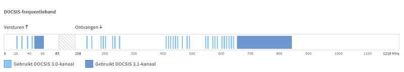

Hieronder een illustratie welke bandbreedte in de toekomst nog kan gebruikt worden:

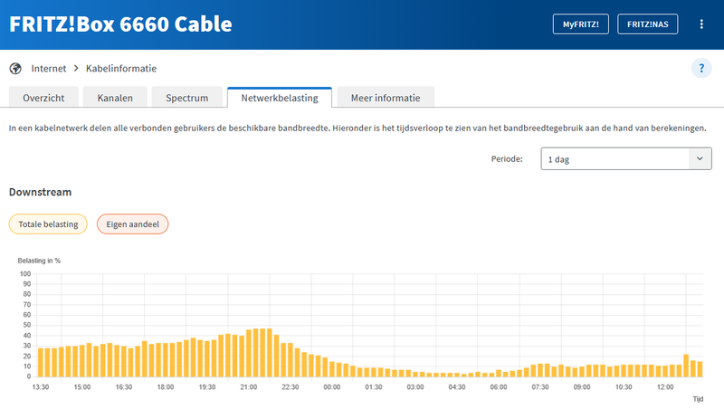

Hieronder een voorbeeld van een Node die niet "overbevolkt" is. Je ziet wel hoe de traffiek verhoogt tijdens de "drukke uren"
