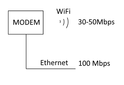

Ik heb een basic internet abonement == 100 Mbps.
Als ik een ethernet kabel gebruik - is alles prima; met WiFi krijg ik max 30-50 Mbps als ik naast de modem zit.

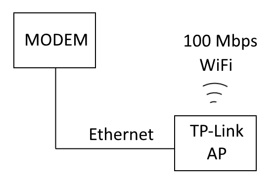

Ik heb ook een TP-Link Repeater/Access Point; als ik hem via de kabel op de modem aansluit, produceert hij bijna  100Mbps via WiFi.

Maar mijn probleem is iets anders - dat is een modem die WiFi halveert, niet de repeater.
1. Alleen modem:
2. Maar met TP-Link als AP:
Volgens (2) is het mogelijk om 100 Mbps over WiFi te hebben - er zijn geen signaalstoringen, maar de modem doet het niet.
Als ik toegang had tot het admin-paneel van de modem, zou ik misschien de configuratie of de logs kunnen controleren, maar hier ben ik bijna blind.
