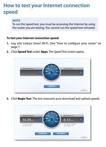

Stefaan,
Om te testen gebruik ik mijn eigen desktop met Win7 en een laptop met Win 10. Beide geven hetzelfde resultaat.
De Win 10 laptop gebruik ik om de Wifi snelheid te testen. Ligt een beetje lager dan met kabel.
Mvg
Tom
Stefaan,
ook deze test geeft ong 10Mbps net als via Telenet portaal of via internet.
