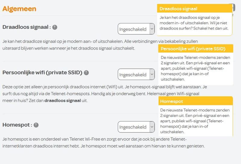

Wheng

@StefaanH@  schreef:
@Prime-Omega
Wat die homespot betreft: vroeger was dat inderdaad zo, met als gevolg dat bvb modem-only klanten er niet van konden genieten. Maar die regel is intussen afgeschaft en iedere Telenet klant, of die nu WiFi van Telenet heeft of niet, kan van WiFree genieten.
Dat is naar mijn weten niet juist. Je hebt volgens mij wel gelijk als je zegt dat mensen met een modem only wel van de homespots gebruik kunnen maken. Maar HGW-klanten die hun homespotsignaal uitschakelen (en daar dus actief voor kiezen) mogen ook geen gebruik maken van homespots. Vind ik niet meer dan fair trouwens. Je kan wél je eigen wifi-signaal uitschakelen.
Bron:
"Schakel je privé wifi-signaal uit. Je kan dan nog altijd gebruik maken van Telenet-homespots."
" Wil je niet dat je modem een Telenet-homespot is?  Schakel je publieke wifi-signaal uit. Opgelet, dan krijg je geen toegang meer tot Telenet Wi-Free netwerken"
    Wheng | Krak

Wheng
Berichten: 1930
Modem bug > wifi kanaal selecteren niet mogelijk
@StefaanH@  schreef:
Owkeey, ik wist niet (heb zelf geen HGW) dat die twee (de interne wifi en de publieke homespot) apart konden uitgeschakeld worden.
My Mistake ...
Maar goed dat dat apart kan  he. 🙂
Hier een afbeelding, dan weet je hoe het eruit ziet.
Die gele kadertjes zijn hetgeen je ziet als je je muis op het vraagtekentje houdt.
    Wheng | Krak
