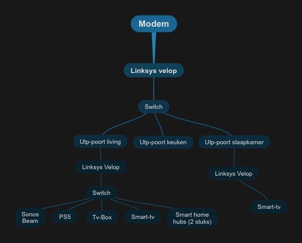

Ik heb vandaag mijn 360 wifi-modem en 3 pods ontvangen, deze geïnstalleerd en alles werkt naar behoren. Enkel mijn Sonos Beam en 2 Sonos One’s worden niet gevonden in mijn netwerk. Deze zijn nochtans op exact dezelfde manier aangesloten als in m’n vorige opstelling (zie afbeelding, enkel Linksys Velop vervangen door Pods).
wat doe ik verkeerd?

Je afbeelding is nog niet goedgekeurd; maar in je andere post staat dat de Beam via kabel is aangesloten via een switch. Dat is nogsteeds zo?
Probeer de Sonos Beam eens volledig te herstarten (eventueel stekker uittrekken). Werken de andere apparaten die aangesloten zijn aan die switch naar behoren?
