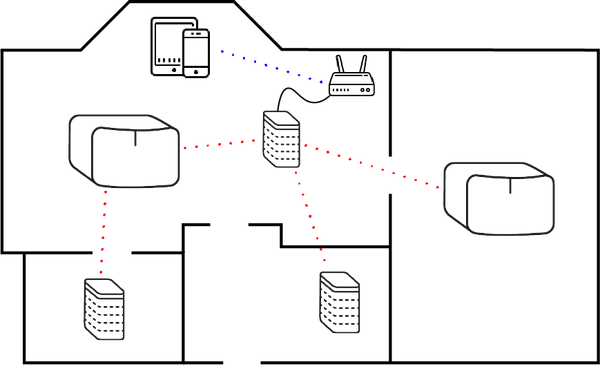

Dat doet me geloven dat er een probleem is met het Wi-Fi netwerk dat Sonos zelf opzet om de toestellen onderling te laten communiceren.
Sonos Bekabelde installatieSonos Bekabelde installatie
Bron: Kiezen tussen een draadloze en een bekabelde installatie voor je Sonos-systeem
De hele opzet van Sonos is toch net dat het uit zichzelf synchroon zou moeten lopen.
Misschien moet je eerst al eens beginnen met het "SonosNet-kanaal" aan te passen: Verander het draadloze kanaal van je Sonos-systeem
