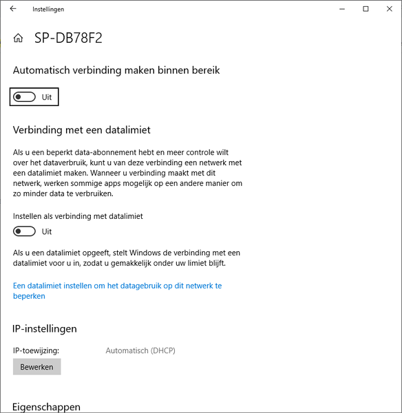

Dit netwerk kwam erbij en het ww 12345678 heb ik ingegeven. Als ik daar verbinding mee maak, kan ik niet meer op internet natuurlijk.
Als je nu in cmd de opdracht ipconfig intikt, dan zie je een lijntje dat begint met IPv4 Address, dat bevat uw ip adres. Als laatste lijntje in dezelde groep heb je Default Gateway. Op dat adres moet je inloggen. Dan zit je terug op pagina 8 van je handleiding. Je moet nu de dongle koppelen aan je Telenet wifi. Daarna aan stap 3 op pagina 9 moet je uw computer terug verbinden met Telenet Wifi.
@Charly60 Sorry, ben eerst eens eventjes gaan fietsen. Maar kun je nu eens kijken welk ipadres je laptop nu gekregen heeft. Dit doe je door onderaan links op je scherm in het vakje met vergrootglas cmd te typen en te enteren. Nu heb je een zwart scherm en typ je ipconfig en enteren.
Zie je daar een ipadres verschijnen in de zin van hetgeen je in uw originele vraagstelling hebt aangegeven, namelijk zoiets als 192.168.49.x? Als dat zo is of iets gelijkaardigs want die 49 kan ook iets anders zijn dan ga je via een browser naar http://192.168.49.1 (of iets anders in de plaats van 49) en je zal hoogstwaarschijnlijk een inlogscherm krijgen. Vind je ergens op die handleiding een inlognaam en paswoord terug?
Sinds ik mijn wifi terug ingeschakeld heb, staat de SP-DB78F2 van de dongle niet meer tussen de beschikbare netwerken. Hoewel ik het toestel opnieuw opgestart heb. Lijkt een hopeloos geval. Toch bedankt.
Ondanks al jullie inspanningen worden alle ip-adressen die ik invoer geweigerd. Ik heb eens rondgeneusd op de instellingen van mijn router op Mijn Telenet maar ik ken er te weinig van om daarmee te gaan klooien en het risico te nemen dat ik iets verkeerd doe.
Ik ben het eens met @igvfer : je moet op die laptop eerst een vast IP instellen, bijvoorbeeld: 192.168.49.50. Daarna doe je de browser van die laptop open en zet je in het adres 192.168.49.1. Wat draait er op die laptop, Windows, welke versie?
