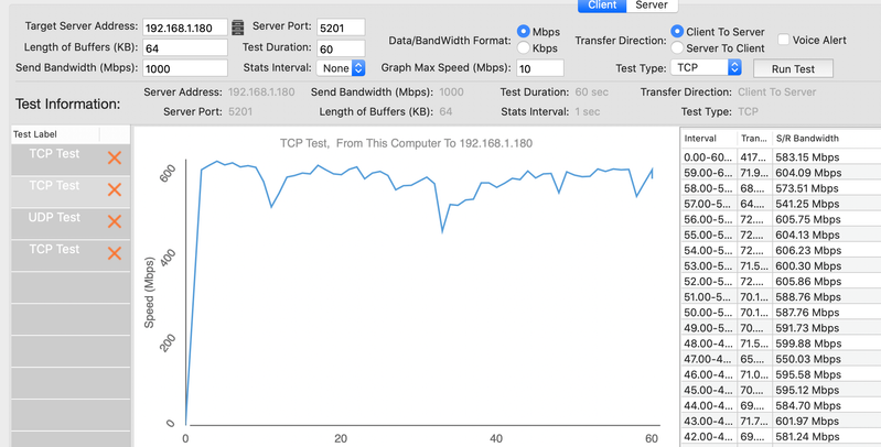

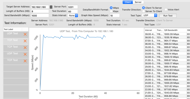

Hier een test met Iperf, de meest gebruikte tool om betrouwbare throughput metingen te doen, ook in professionele omgevingen. https://iperf.fr/
De Iperf server draait op een Synology NAS verbonden met Gigabit Ethernet.
De Iperf client draait op mijn Mac Laptop.
Access point is een Apple Airport Extreme, laatste generatie.
Met Iperf kan je TCP en UDP testen uitvoeren. TCP testen zijn zwaarder voor de client en server, omdat de overhead groter is. UDP is lichter.
Zoals je ziet haal ik met TCP rond de 600Mbps, Met UDP haal ik 1GBps. De bottleneck wordt wellicht veroorzaakt door de 1Gbps netwerk poorten van mijn NAS, switches en access-points. Niet door het WIFI netwerk.
