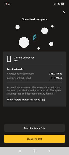

Snelheid wifi aan de lage kant bij 1Gbps-abonnement
Ik zit op 1 of 3 meter van de Telenet router. Ik heb Gigabit internet, maar met de Telenet meter of andere softawre (fast.com, speedtest) haalt wifi zelfs nooit een snelheid van 390 Mbps. Nochtans... enkele maanden geleden wel. Ik heb geen aanpassingen gedaan.
ik heb hier heen logs of bewijzen van echter, enkel screenshot van de laatste test.

Wat is je snelheid op kabel?
Als die ook laag is is krijg je niet waar je voor betaald, is die hoger dan moet je het probleem zoeken in je netwerk (stoorzenders, probleem met het toestel, etc)

Heb je je Telenet modem/router al eens opnieuw opgestart? (1 minuutje zonder stroom).

@gbro Ik vermoed dat je toestel waarmee je de test doet een wifi 5 toestel is. Wifi 5 op 2,4 GHz: meestal < 400 Mbps theoretisch.
Heb je bij de vorige test, toen het sneller ging, hetzelfde toestel gebruikt?
Je kan beter testen met een kabel direct op de Telenet router.
