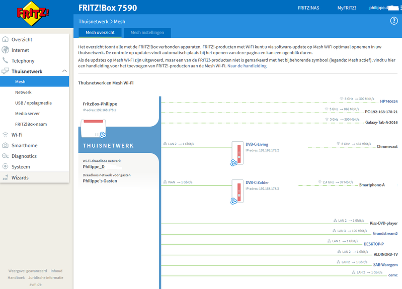

Ik begrijp dat het verwarrend klinkt: een AP instellen via WPS, maar tegenwoordig wordt dat bij sommige merken AP's wel op die manier gedaan (voorbeeld bij de Fritz! Repeaters). De procedure is dan als volgt:
Het is dus niet per definitie verkeerd om een AP eerst via de WPS in te stellen (en dan te wijzigen naar AP).
Aha OK, nu kan ik volgen. Je sluit dat ding eerst aan als een WiFi repeater. Eens aangesloten wijzig je de rol in bekabeld AP.
Ik kan dat volgen maar vind het wel een vreemde manier van werken. Meteen bekabeld vind ik veel logischer. Ik zie het voordeel of nut van die alternatieve werkwijze eerlijk gezegd niet meteen ....
Door de WPS functie worden alle instellingen automatisch overgenomen (ook de "mesh" functie).
Als je het AP eerst bedraad aansluit, dan moet je via de web interface zelf alle WiFi instellingen correct invoeren...

Dat is niet echt vergelijkbaar met de mesh functionaliteit van de Fritz!Box en de Fritz!Repeaters.
