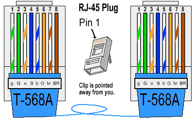

Beste mensen op deze website,
Ik ben in huis bezig met het leggen van een direct lijn van mijn modem tot aan mijn pc (wat later een router wordt van asus rog). Ik zit alleen met een probleem mijn link speed volgens windows gaat niet hoger als 94 mbps. Dit is vrij raar aangezien wij betalen voor 1Gbps. De kabel is ongeveer 5-10 meter van de modem verwijderd en is een cat6 kabel. De kleurcodes hebben we nagekeken en zijn aan beide kanten hetzelfde. Als we dan een pc aansluiten op 2-3 meter van de modem geeft die wel een hoge snelheid weer. Wij zitten nu een beetje vast aan wat het kan liggen. De kabel is nieuw is niet oud (Cat6 S/UTP).

@Kobe2 schreef:De kleurcodes hebben we nagekeken en zijn aan beide kanten hetzelfde.
De meest gebruikte pinbelegging is in volgende afbeelding te vinden.
Heb je de kabel uitgemeten met een UTP kabeltester?
94 mpbs is een typische snelheid voor een 100 mpbs verbinding, dat wijst op een fout in de connector.

Zo' "LAN" kabeltester kost niet veel, en kan je veel ellende besparen. Te koop in alle DHZ zaken of online, vb: https://www.allekabels.be/netwerk-kabel/191/2231/netwerkkabel-tester.html?
Het is al voldoende dat één van de draadjes niet vast zitten of verwisseld zijn, en je valt terug op 100mpbs.
Het is ook niet voldoende dat de kleuren aan beide zijden "gelijk" zijn, je moet ook de "paren" respecteren: 1+2, 3+6, 4+5, 7+8, zie schema hierboven ...
