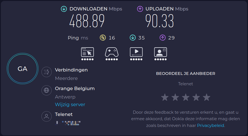

Ik ben sind kort overgeschakeld van 1Gbps naar 2.5Gbps omdat ik met mijn 1Gbps amper 400Mbps haalde, nu met de "upgrade" haal ik amper 450Mbps en een upload rond de 90Mbps, ook gemeten aan de Telenet modem met kabels Cat5e, Cat7 en Cat8 met een maximum lengte van 1.5m. Een half jaartje geleden haalde ik nog wel snelheden  van rond de 900Mbps!
Schermafdruk van 2026-05-26 13-40-04.pngSchermafdruk van 2026-05-26 13-41-33.pngSchermafdruk van 2026-05-26 13-43-24.png
Het enige wat hier omhoog is gegaan is dus de factuur maar geen snelheid!
Wat kan ik het beste doen, terug overschakelen naar 500Mbps (want de 1Gbps is nu dus weg) of overstappen naar een andere provider want bij Telenet krijg ik blijkbaar geen gehoor of oplossing.
Mvg, Swakke.

De upload zit ergens tussen de 60 en 95 maar meestal wel boven de 85, wat de download betreft raak ik niet boben de 505 op een HEEL goed moment, meestal tussen de 435 en 485...
Volgende afbeelding is van een heel goed moment geweest, en het hoogste van de honderden testen die zijn gedaan op alle mogelijke servers.

De upload ziet er goed uit
Wel op turbo abo
De rest zal je met Telenet moeten regelen als alle toestellen in orde zijn blijven zij nog over

Vandaag zou er een terug een technieker langskomen om dan eindelijk de bekabeling van de moden naar de straatkant uit te meten... laat ons hopen dat het probleem verholpen wordt.

OK, blijkbaar werkt het nu wel. De technieker vond ook niet onmiddellijk een probleem maar heeft de aansluiting aan de straat een nieuwe koppeling geplaatst en heeft nadien met een pod 360 getest en zou 1500 Mbps halen maar zelfde testen via zijn laptop raakte hij niet boven de 480 Mbps en is dan doorgegaan.
Nog enkele malen zelf de testen uitgevoerd en na een kwartiertje plots 2230 Mbps en 950 Mbps aan de telenet modem... wat er nog gebeurd is, God mag het weten maar het werkt nu wel weer naar behoren al vallen de snelheden nog vaak naar +/- 700 Mbps.
Ik ben weer effe tevreden 😉

Dat hij dat mag veranderen is nieuw deze nieuwe koppeling is waar de kabels op aangesloten wordt dat in de paddenstoel of op de gevel hangt
Of heb ik het verkeerd
Ik heb wel gezien dat Wyre deze aan vervangen zijn en soms ook meteen nieuwe coax kabels tot elke paddenstoel niet overal

Idd in de paddenstoel, hier zat wel een hoop vuiligheid rond de kabel en koppeling.
