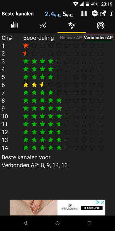

Hoi Stefaan,
ik heb net een wifi analyzer app gedownload. En de kanalen is duidelijk het probleem ook niet. Er zijn geen overlapingen. Zoals ik eerder al vermelde, bij de vorige oude router werden betere snelheden behaald via wifi. Heeft u misschien een idee of ik extern hiervoor bij iemand terecht kan? ik denk dan bv aan een prive technieker tegen betaling. Ik heb zo een beetje het gevoel dat de techniekers van telenet hun snel terug trekken als het om een iets technischer probleem gaat. Mvg Tom

Ik denk ineens aan iets. Kun je eens een screenshot plaatsen van de WiFi Analyzer als je het menu "Acces Points" actief hebt. Dan hebben we een idee van de signaalsterkte. Doe de meting misschien twee of driemaal op verschillende afstanden van de HGW.

Hoever stond je van de HGW bij die meting? Die ziet er in elk geval heel goed uit, het signaal is mooi sterk. Je zou met dit signaal toch een normale snelheid moeten kunnen behalen.
Kun je de meting nog eens herhalen op pakweg het dubbelle en het driedubbele van die afstand om een idee te hebben van de verzwakking?
Aan wat ik dacht? Wel, dat die metingen een idee geven van de output van uw HGW. Als die ook in orde is moeten we ergens anders zoeken.
Wat ik al wel zie is dat er iemand op kanaal drie zit, en als je dus wverder van uw modem zit kan die wel vervelend storen. Daarom dat enkel kanalen 1, 6 en 11 aangeraden worden.
Hoe ziet de meting in de 5 GHz band eruit?
