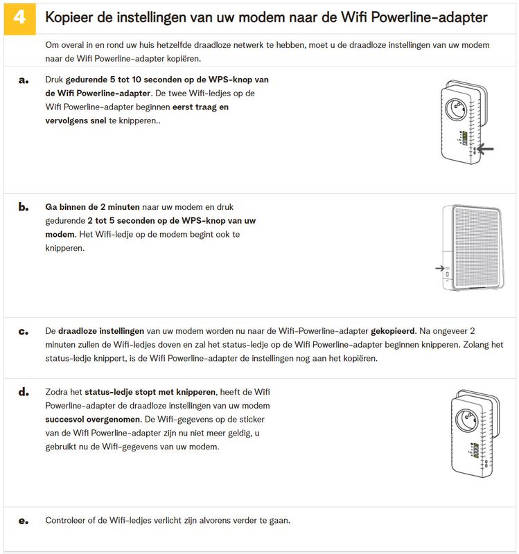

Hoi Dragonfly,
ook ik heb dit probleem gehad, blijkt dat de wifi-powerline niet de gegevens van de modem/router overneemt met enkel de handelingen van de bijgesloten handleiding te volgen (dit is het gebruiken van de sync-knopjes)
Pas toen ik ergens op de site van Telenet las over het installeren van de wifi-powerline en het daarbij gebruiken van de WPS knopjes is het me uiteindelijk gelukt.
Ook hier op het forum werd daar al eerder melding van gemaakt door netweter "Livien".
Ik plaats hier even een link naar dat bericht, maar weet niet of dat de juiste weg naar die bijdrage is, ik probeer toch:
Opgelost: Re: wifi power adapter telenet - De Netweters
Hopelijk lukt het jou hierna wel.Succes.
