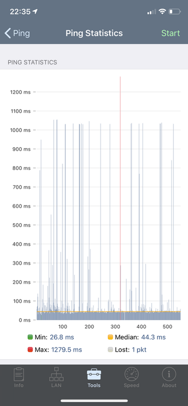

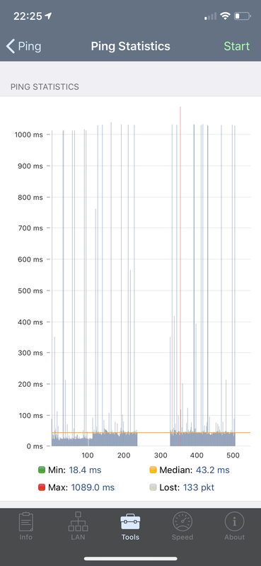

Door jullie post over het ipv4 vs ipv6 probleem te lezen ben ik opnieuw aan de slag gegaan met de net analyzer app voor iphone en heb dit uitgevoerd op 2 iphones. Dit is het resultaat van laatste testrun:
- verschillende pogingen van elk honderden pings naar toestel op eigen netwerk: geen packet loss
- 550 pings naar 8.8.8.8 (google dns, ipv4 adres): 133 pakketten verloren
- 550 pings naar 2001:4860:4860::8888 (google dns, ipv6 adres): 1 pakket verloren
Dit gedrag kan ik reproduceren met beide telefoons.
De opeenvolging van packet losses is ook wat lijk te ervaren tijdens het surfen: plots reageert nagenoeg geen enkele site meer, tot ik mijn telefoon even in en opnieuw uit vliegtuigmodus haal of tot ik de lease ip vernieuw.
Door vanaf nu ook te pingen naar een ipv6 adres, kan ik voor het eerst in lange tijd wel gedurende lange tijd connecties maken met het wereldwijde web zonder onderbrekingen, als is het maar via een ping commando.
