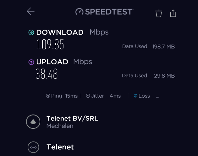

Maar de wifi snelheden zijn enorm traag, in mijn abonnement zit ik met topsnelheden van 1gb/s, echter deze haal ik allesbehalve.
Dat mijn wifi trager is dan met een kabel begrijp ik zeker maar na een speedtest te doen bleek zelfs dat het wifi sneller was dan met kabel, maar de upload is exact hetzelfde.
Nu was mijn vraag wat ik kan doen om toch aanzienlijk hogere snelheden te halen via UTP, zodat ik hier toch hetgeen kan uithalen waarvoor ik betaal.

WIFI
UTP

Je hebt dus een juiste kabel + de juiste modem dan zou je dus vele hogere snelheden moeten halen met de kabel. Als ik het vergelijk ik haal over de 900 Mbps download.
Heb je al eens gekeken in je pc in de instellingen of de netwerkkaart die hebt ook deze snelheden aan kunnen ? Kan zijn dat je pc deze snelheden niet aan kan.

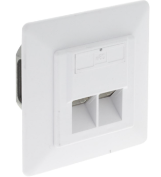

Die kabel is dat een rechtstreekse verbinding naar de HGW of is dat zo plug in die je hebt in de muur
Ik zet hieronder dit bericht een foto met de gegevens over mijn netwerkkaart, er staat bij de die tot 1000mbps aankan dus daar zal het helaas ook niet aan liggen.
De kabel steekt in de muur zoals de afbeelding aantoont.
Ok je netwerkkaart lijkt me de snelheden aan te kunnen.
Enige mogelijkheid die ik nog zie ik dat het kastje in je muur ergens iets niet ok is maar goed je kan dat enkel testen dan met een rechtstreekse kabel naar je HGW. Weet nu niet of je die mogelijkheid hebt om dit dit te doen maar dan ben je al zeker en heb je nog veel meer uitgesloten om te testen.
