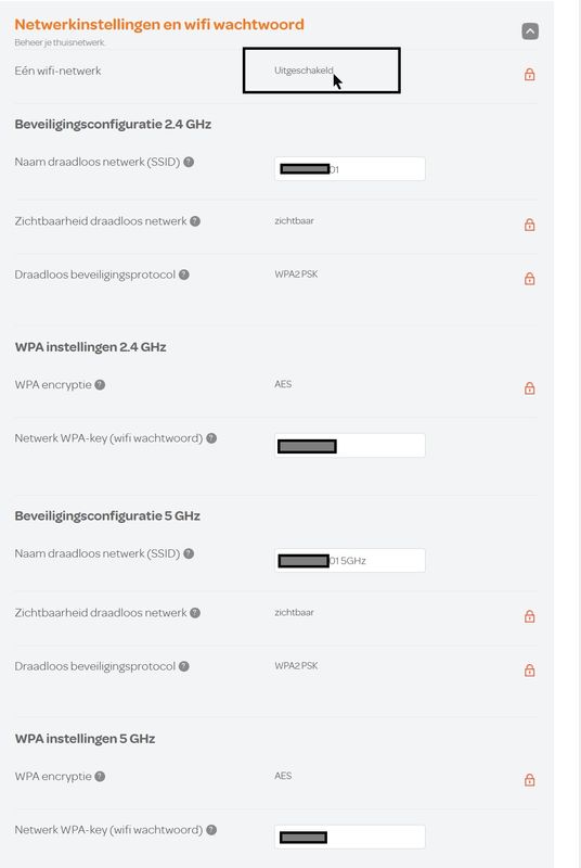

Het veranderen van naam van 2.4 ghz en 5 ghz heb ik niet kunnnen vinden hoe dat te doen.
Ik heb mijn instellingen van 2.4 & 5 Ghz kunnen wijzigen naar alleen 5 ghz.
Is dit verstandig om te doen? ( want dit hebben jullie in 1ste instantie niet aangeraden om te doen.
Op dit moment werkt het internet op verschillende laptops +100 mpbs. Dat is op dit moment prima.
Als je enkel 5 GHz operationeel hebt en je gebruikt enkel toestellen die 5 GHz aankunnen heb je geen probleem. Zolang je niet te ver weg gaat of teveel muren hebt.
Zoniet kun je best 2,4 GHz ook weer inschakelen maar met een apart SSID. Zo kan je switchen wanneer de 5 GHz te zwak wordt.
Dat hangt vooral van je toestellen af, als al je toestellen 5 ghz ondersteunen zal je geen problemen hebben, maar oudere toestellen, printers ondersteunen dikwijls enkel de 2.4 ghz. Als je deze uitschakeld ga je die toestellen niet meer op je wifi krijgen aangezien deze de 5 ghz niet gaan kunnen zien. Dus ik zou de 2.4 ghz wel nog laten uitsturen onder een andere naam dan de 5 ghz.

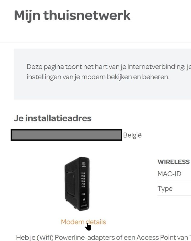

Je gaat naar modem details, dan naar onder scrollen tot je het volgende ziet staan: netwerkinstellingen en wifi wachtwoord. Vervolgens eerst 'een wifi netwerk' uitschakelen. Daarna zou je de 2.4 en de 5 ghz moeten kunnen hernoemen. Als je enkel de 2.4 ghz een andere naam geeft en de 5 ghz behoudt zoals het nu is hoef je zelfs je toestellen die werken op de 5 ghz niet opnieuw te verbinden.
