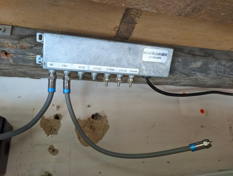

@lv schreef:de NIU -65/88-GA-01A-B05 is niet veranderd gevolg de frequentieband is verouderd signaalverlies, ruis en instabiliteit bij hoge snelheden.
Telenet netwerken gebruiken DOCSIS 3.1 OFDM-kanalen tot ongeveer 1,2GHz de oude kunnen tot max 800MHz. Telenet plaats nu vooral TRISZ-DVxx deze is ready klaar voorDOCSIS 3.1.
De NIU is deel van de Telenet installatie. Een verouderde of defecte NIU wordt door Telenet gratis vervangen.
Bel gewoon naar de Helpdesk, maak niet van je oren over de slechte kwaliteit, maar vraag gewoon beleefd dat ze jouw oude NIU komen vervangen.🤔

@lv schreef:Men komt alles weghalen plaatsen nieuwe modem voor DOSIS nadien nieuwe modem DOCSIS 3.1 modem CH8568LG maar veranderen verder niets de NIU -65/88-GA-01A-B05 is niet veranderd gevolg de frequentieband is verouderd signaalverlies, ruis en instabiliteit bij hoge snelheden.
Als je denkt dat de NIU de oorzaak is van jouw signaalverlies, kan het volgende eens testen:
Verbind de inkomende coax met jouw modem:
Test nu jouw internetverbinding gedurende enkele dagen, dan weet je of de NIU de oorzaak was ....
Pas Op:
Hoewel je theoretsich géén NIU nodig hebt als je alléén een modem hebt, en géén TV-boxen (tenzij de TV-Box IP), is de NIU toch een nuttig toestel:
Vandaar dat je deze niet zelf mag wegnemen.

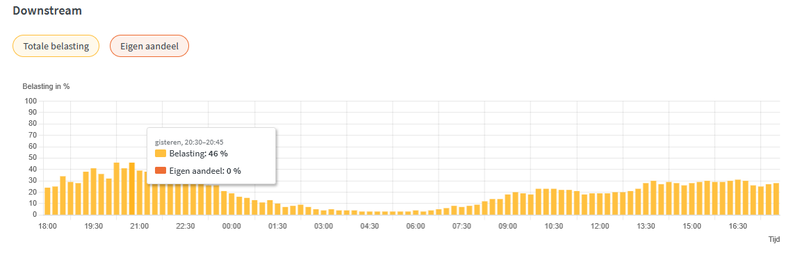

@luc55 schreef:Nu zijn er problemen met veel klanten op nodekast telenet van Wyre door de 4 aanbieders zeker de vele budget klanten hallen de snelheid omlaag
Stop eens met altijd de schuld te steken op "de 4 aanbieders en de vele budget klanten", dat is toch zever, waarvoor je géén bewijzen hebt.
De totale bandbreedte van een node is ca 3 Gbps, die gedeeld wordt door 200 of meer klanten. Als iedereen 's avonds gelijktijdig downloadt en streamt, dan krijg je gemiddeld 15Mbps per klant ter beschikking. Ook de klant waaraan je 1Gbps belooft 🤔.
Dat heeft niets met de "budgetklanten" te zien, die krijgen geen gigabit abonnementen 😁.
PS (beetje off-topic) 🙄
Blijkbaar zit ik op een "goede" nodekast. Op het drukste moment van de dag (gisteren avond rond 20u-21u) was de maximale belasting van onze coax ca 46%. De grote downloaders zijn waarschijnlijk nog op skivakantie 😃
