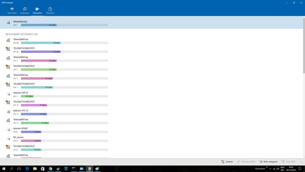

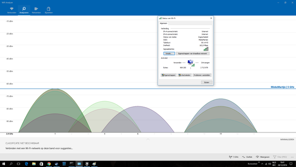

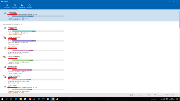

ik heb de kanalen nu eens verandert naar respectievelijk 6 en 100. Eens zien of dat iets doet...

maar het zou kunnen van de baan zijn, de tip om eens de kanalen te veranderen lijkt te helpen. Allé vandaag toch.
