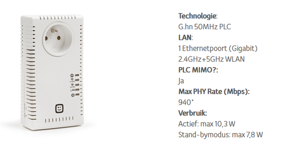

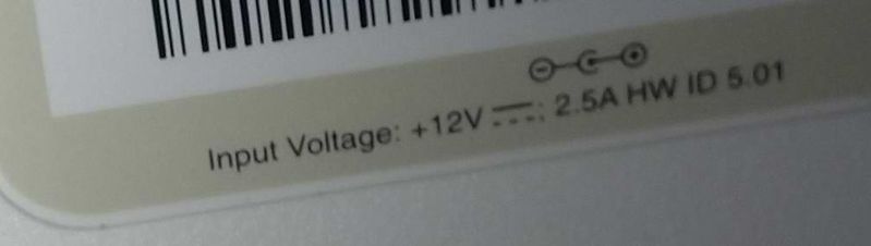

Graag had ik te weten gekomen wat het officiële piekvermogen (Watt) is van de Telenet WIFI modem en power line (=de wifi stekker zelf)?
Respectievelijk zijn dat de modellen "CH7465LG-TN" en "PG-9072LG-TN".
Zijn de enige 2 toestellen in de vermogenstabel van mijn woning die nog onbekend zijn.
Inderdaad, die formule gaat precies niet op voor de 2de. 2760 Watt lijkt me veel voor de powerline als de telenet modem zelf maar 30 Watt brengt.

Eventjes terug naar oorsprong: gevonden op website van telenet.

die 2750 watt duidt alleen maar op het feit dat de verbruiker die je erbij op aansluit maximaal maar 2750 watt mag verbruiken.
