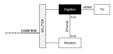

Je joins également un schéma de mon branchement

Si la connection internet ne fonctionne pas, le guide des programmes est limité à deux jours.
Parfois le cable réseau semle bien être connecté, mais n'est pas enfoncé complètement.

Je pense qu'il ne faut pas chercher plus loin: Pas de net chez Telenet = pas d'interactivité.

Il ne faut pas avoir un abonnement internet chez Telenet pour avoir l'interactivité avec un digibox ou un digicorder. Quelque part cela semble contradictoire, mais dans ce cas le modem empèche tout autre connexion que celles des digicorders et digibox.
