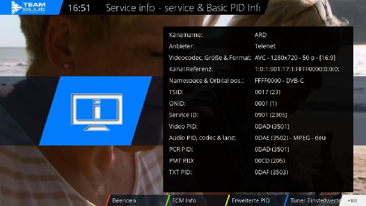

Ik kijk meestal via een Gigablue ontvanger met CI+ module. Volgens de informatie van die ontvanger is het kanaal (ARD: 1280 x 720, 50p)

Ik twijfelde al of het HD was. Maar het lijkt wel HD te zijn.
Maar wanneer je naar een zender (in dit geval ARD of ZDF) kijkt en je duwt op OK en je scrolt met de pijltjes-toets naar omlaag dan staat daar wel degelijk SD en dat is verwarrend natuurlijk! Wat is het nu? Telenet zorgt hier toch wel degelijk voor verwarring...

het is wel degelijk HD, mijn ontvanger (geen telenet model) geeft aan bij deze zender dat het HD is, het is een fout op de ontvanger bij telenet, de melding is dus niet juist, het is degelijk HD.

Dat het HD is dat was voor mij al duidelijk.
De TV-box geeft melding SD en dat is waarom @roger-10 deze vraag heeft gesteld.

@Ex-Netweter foutje op de tv box, maar je ziet wel degelijk dat het HD is, SD is veel slechter beeld, althans hier bij mij toch, alles heeft ook te maken met hoe de tv box is ingesteld en je tv om een verschil te zien.
