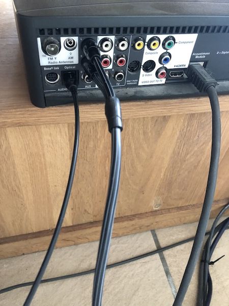

Bose 321 systeem geluid koppelen met Nieuwe tv-box
De afstandsbediening van de Tv-box is gekoppeld met mijn Bose 321-systeem.
Via de afstandsbediening van de tv-box, kan ik het volume regelen van de Bose 321.
De Bose-boxen geven echter de klank niet weer.
Ik heb reeds via een optische kabel de Tv-box verbonden met de Bose321 zoals reeds eerder werd beschreven maar zonder resultaat.
Weet iemand een oplossing zodat de Bose321-boxen het geluid van de tv kunnen weergeven?

Heb je je BOSE juist ingesteld zodat hij de optische ingang gebruikt?
3·2·1® home entertainment system - Andere apparaten aansluiten op uw systeem

Als je op je tv de HDMI-arc gebruikt en die aansluit op je Bose zou het ook moeten werken.

@rvbael  bron google.com 😁
Sluit uw tv aan op het Bose 3-2-1 systeem met een optische kabel of, indien mogelijk, een digitale coaxkabel, door de output van de tv te verbinden met de optische/digitale ingang van de Bose console. Selecteer vervolgens de 'Optisch' of 'Digitaal' input op de Bose 3-2-1 console met de afstandsbediening om het geluid te horen.
Benodigde kabels:
  • Een optische (digitale) audiokabel of een digitale coaxkabel.
Stappenplan:
  1. Zoek de audio-uitgangen op de tv: Vind de optische S/PDIF-uitgang of de digitale coax-uitgang aan de achterkant van uw televisie.
  2. Zoek de audio-ingangen op de Bose 3-2-1 console: Zoek aan de achterkant van de Bose systeemconsole de optische digitale ingang.
  3. Verbind de apparaten:
    • Steek het ene uiteinde van de optische of coaxiale kabel in de audio-uitgang van de tv.
    • Steek het andere uiteinde van de kabel in de bijbehorende digitale ingang van de Bose 3-2-1 console.
  4. Selecteer de input op de Bose 3-2-1:
    • Druk op de afstandsbediening op de knop System en selecteer het Media Center.
    • Selecteer Optische bron (of een vergelijkbare optie) en druk op de pijltoetsen om de juiste optische input te selecteren.
  5. Controleer de instellingen van de tv:
    • Ga naar de audio-instellingen van uw tv en zorg ervoor dat de optische uitgang is ingeschakeld en is ingesteld op een compatibel formaat, zoals PCM.
Belangrijk om te weten:
  • Zorg ervoor dat de kabel stevig is aangesloten op beide apparaten.
  • Als u een andere ingang op de tv hebt gebruikt, selecteert u die specifieke ingang met de knoppen van de tv of afstandsbediening om het systeem te horen, volgens Bose.
edit: als je uw Bose aansluit op uw tv, op een audio uitgang zal je het geluid van alle toestellen kunnen horen, dus niet alleen de tv box.
