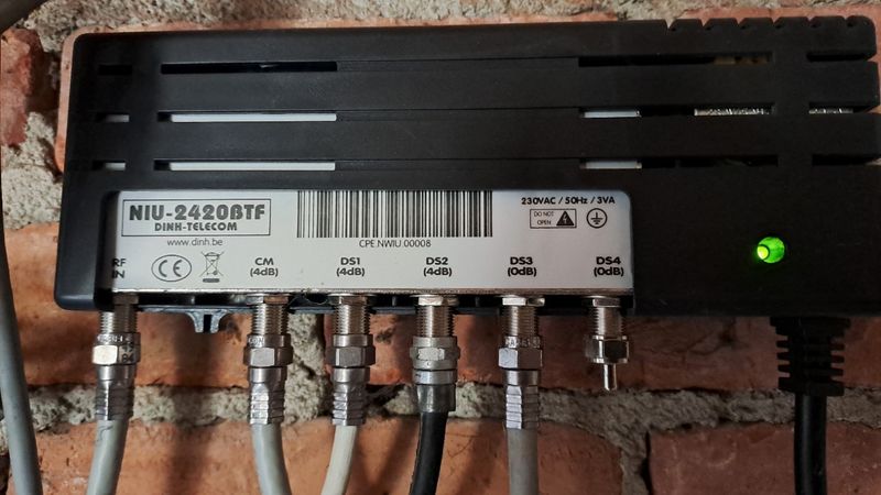

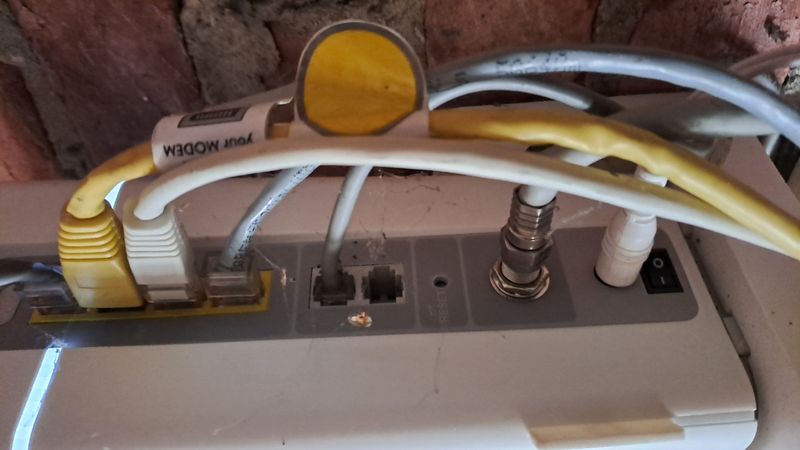

Dit is de situatie : Hoofdkabel (RF IN) komt binnen in de NIU en vandaar vertrekt een kabel naar de modem (CM)
Vanuit de NIU vertrekken er 3 coaxen maar het is mij niet helemaal duidelijk waar ze alle 3 naartoe gaan.
Wat zeker is : 1 coax gaat naar het bureel (ook een UTP)

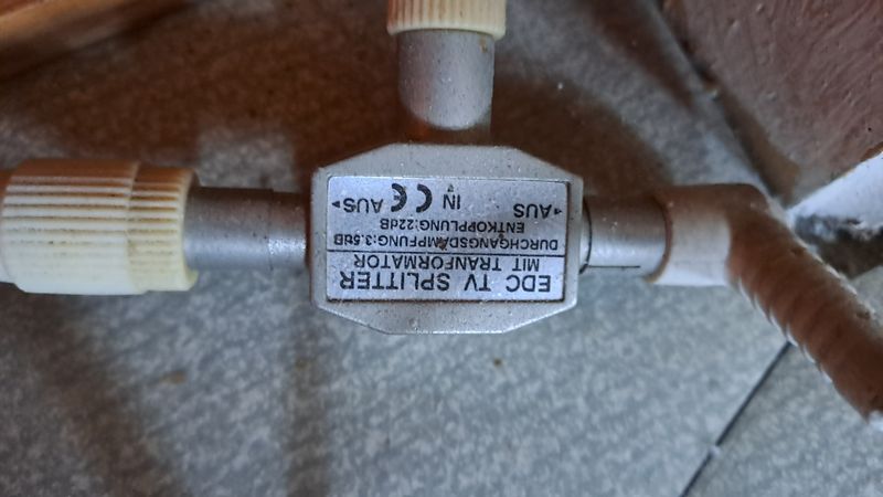

Een coax gaat over een zoldering (waar ik niet aan kan) naar een splitter. Vanuit die splitter vertrekken er 2 coaxen. Eentje naar de living en eentje naar de keuken.
Living en keuken hebben geen UTP verbinding. We doen het daar met WiFi maar de sterkte is, ondanks versterker, niet optimaal.
Is, in die situatie, een Moca mogelijk voor living én keuken ?
Bedankt alvast om me hieruit te helpen.

Wel grappig dat je met zo'n splitter nog goed beeld hebt op je digitale TV 🤔
Maar MoCa kan je er inderdaad voor zorgen dat je in de keuken en living een UTP verbinding hebt.
Je hebt dus 3 Moca's nodig:
  • een in de kelder bij de NIU en de modem (op de kabel die naar de zolder gaat).
  • en telkens een in de keuken en living.
Als je de coax nog wilt gebruiken voor TV, heb je wel Moca's nodig met TV en Moca uitgang.

De hoogtechnologische splitter 🙂 kan dan ook weg.
