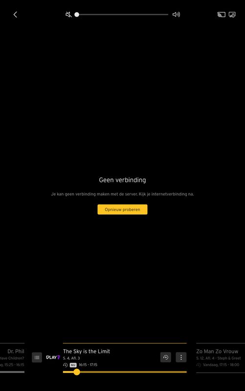

Ik kijk tv via de TV app op 2 tablets.   Sinds kort lukt TV kijken op een van die tablets niet meer.  Ik krijg wel nog de programmagids of de lijst met opnames, maar na klikken op een zender of opname wordt die niet geopend. En verschijnt de boodschap ’je kan geen verbinding maken met de server. Kijk je internet verbinding na’.
Maar het probleem is dus niet de internetverbinding. TV kijken via Netflix en VRT max lukt wel Screenshot_20240926_194322_Telenet TV.jpgScreenshot_20240927_162220_Telenet TV.jpge

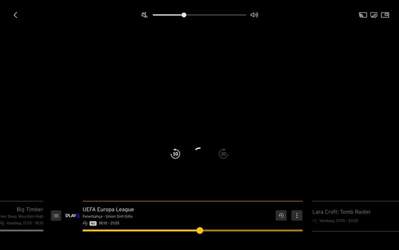

Op de foto zie ik wel een voetbal match is dat bezig is het
Is het enkel bij voetbal op play aanbod
Dat de zender van play niet gaan of is het op alle zenders
Anders de app er eens afgooien en terug opnieuw op zetten

Is op alle zenders en ook alle opnames.
App al eens opnieuw geinstalleerd maar helpt niet
