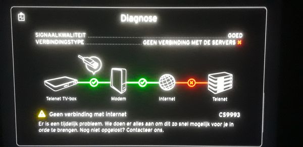

Als ik een diagnose laat uitvoeren bekom ik volgende (zie bijlage).
Op het appartement is er geen internet. We hebben enkel een abonnement voor digitale tv.

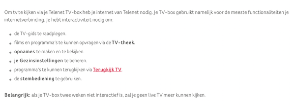

De tv box dient in het begin op internet aangesloten te worden om deze actief te maken ook voor live tv te kunnen kijken. Als ik de informatie bekijk via de website dan kom ik erop uit dat als de tv box twee weken niet interactief is geweest dat je dan geen live tv meer kan kijken:
Dus ja dan zou je dus internet nodig hebben van Telenet om de tv box te kunnen blijven gebruiken. Want achterliggend gaat er denk ik , ben niet zeker , een check zijn of de tv box nog interactiviteit heeft.
