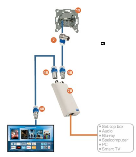

Met zo een MoCA oplossing heb je geen tweede modem nodig (een tweede modem voor het zelfde abonnement wordt ook niet gegeven trouwens)
Je verbindt deze met een ethernet kabel beneden met je modem (en via COAX aan je NIU). Boven kan je dan eender welk ethernet apparaat aansluiten op het toestel zoals een Access Point, switch of meteen een eind apparaat zoals de TV-box.
Op de website van Hirschmann staat een connectieschema om je een idee te geven: 695020694 INCA 1G white + USB SET Gigabit internet over coax adapter set inclusief USB-voedingen | H...

Ik heb het schema bekeken en vermoed dat ik enkel nodig heb zoals hieronder. maw. de coax kabel die vanuit de Nui vertrekt vanuit een ds-poort et op 1ste verdiep via een coax-contactdoor uitkomt...en dan volgens het schem ?...en mag veronderstellen dat door deze coaxkabel dan het internetsignaal zit dat er door de Moca zal uitgehaald worden ? en vanwaar ik dus verder kan via een RJ45 ?

bedankt voor uw antwoord.
Berichten: 3558
Hoe extra TV-box verbinden via UTP-kabel?
Dit is de aansluiting aan de kant van je TV.
Je moet echter aan de kant van je modem en NIU ook nog eentje plaatsen om het internet signaal op de COAX te plaatsen.
Je hebt dus minstens 2 van deze toestellen nodig.

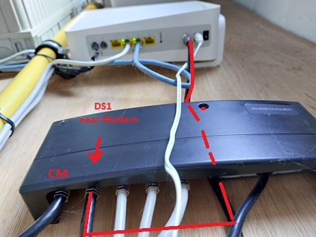

hello,
maar de CM poort is toch waar de coax input komt....en dan vertrekt er uit één van de DS-poorten een coax naar de modem alsook naar de bovenverdiepingen/coax wanddozen...dus zie ik nog steeds het verschil niet tussen de coax die vertekend vanuit DS1 naar modem en bv. coax vertrekkend uit DS2 naar coax wanddoos.

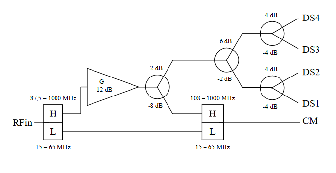

Je ziet dat inderdaad verkeerd. Kijk eens naar onderstaand schema: van de NIU:
  • de coax van Telenet komt binnen op de "RF" poort
  • de coax naar de modem wordt aangesloten op de "CM" poort
  • de TV toestellen worden aangesloten op DS1 tot en met DS4
Het verschil tussen die uitgangen is het retoursignaal.
Een modempoort (CM) is bi-directioneel, de TV uitgangen niet: uploadfrequenties (16-65 MHz) worden hier niet doorgelaten.

toch zeer bedankt voor al de aandacht die je me hebt verleent...ik begrijp uiteraard wat je allemaal aangeeft maar de coax naar de modem vertrekt vanuit DS1....dus blijf ik verward
De 3 grijze coax gaan naar tv

Kijk nog eens goed naar je NIU. Is er rechts van de drie witte kabels een vierde aansluitpunt?
Kijk een met google naar afbeeldingen van NIU's.
Van links naar rechts:
  1. kabel komt van de straat
  2. kabel gaat naar modem
  3. eerste aansluiting voor tv
  4. tweede aansluiting voor tv
  5. derde aansluiting voor tv
  6. vierde aansluiting voor tv
Berichten: 2859
@HowHughes  schreef:
toch zeer bedankt voor al de aandacht die je me hebt verleent...ik maar de coax naar de modem vertrekt vanuit DS1....dus blijf ik verward
Trek gewoon eens die zwarte kap eraf, en maak dan een foto. Je zal wel zien dat:
- die linker zwarte coax van de straat komt.
- die zwarte coax naar de modem aangesloten is op CM
- die 3 grijze coax naar TV aangesloten zijn op DS1, DS2 en DS3
- op DS4 (helemaal rechts) is er niets aangesloten (of een "afsluitweerstand").
