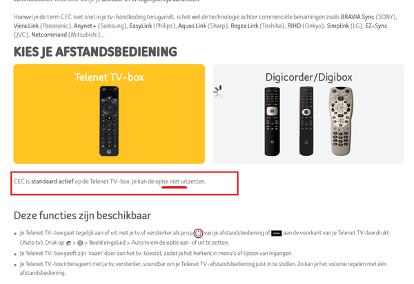

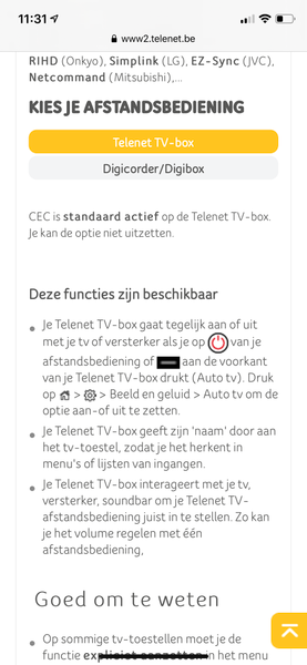

Nog eens: als je een Harmony remote gebruikt is het aangeraden op CEC overal af te zetten.
Alles wordt dan aangestuurd vanuit de Harmony en CEC staat dan alleen maar in de weg.
Zie https://support.myharmony.com/nl-us/understanding-hdmi-and-cec
Lees dit ook eens: https://www.homecinemamagazine.nl/2013/03/wat-is-hdmi-cec-simplink-anynet-bravia-sync-easy-link-etc/
CEC is dus niet hetzelfde bij elke fabrikant, en als je een mixed setup heb, zoals jij, is de kans groot dat het helemaal niet goed werkt.
