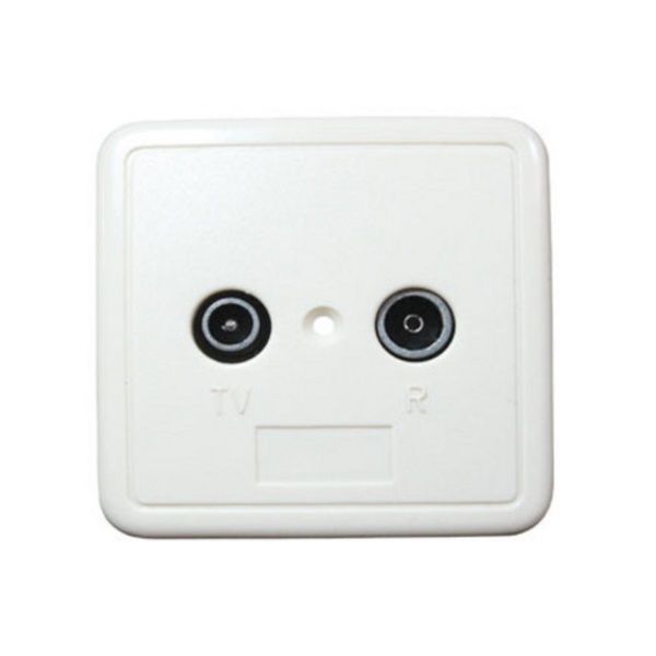

Op het bakje van Radio en Tv moet je de tv box aansluiten met je coax kabel maar opgelet want dat bakje kan twee functies hebben. Het kan er voor zorgen dat je tv signaal hebt maar het kan ook je NIU zijn waar je dus de modem en de tv box op moet aansluiten.
 Hier heb je zo eentje dat is de NIU met tv aansluiting , dus kijk goed of er een lampje op zit. Als dat zo is dien je dus de modem erop aan te sluiten voor het signaal , en de tv box op aansluiting tv voor signaal.
 Als je zo een NIU hebt dan komt er enkel de modem op aangesloten. Dan is dat de plaats om daar de modem op aan te sluiten maar niet de tv box.
Als je enkel zoiets hebt hangen , dus zonder lampje , dan is het enkel om de tv box aan de koppelen met de coax. Dan moet je dus nog , zoals in het tweede plaatje , nog een NIU hebben om je modem aan te sluiten.
Zoals je merkt er kunnen verschillende aansluitingen zijn , en zeker als het gaat om de 'oudere' aansluitingen. Bekijk dus goed welke kastjes je allemaal hebt voor je alles kan aansluiten.

je hebt dus enkel de wandcontactdoos zoals ik zie. Dan sluit je op TV de coax aan voor de tv box en dan ga je dus nog een NIU moeten hebben voor de modem aan te sluiten.
