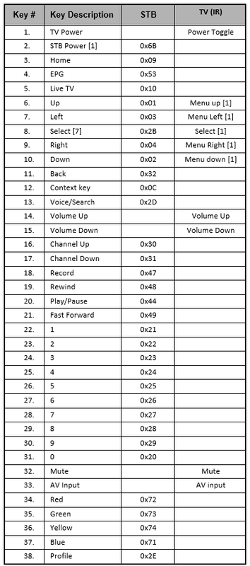

Is het mogelijk om de zend codes vrij te geven, zodat wij (de techneuten onder ons) de tv-box kunnen bedienen met behulp van wat elektronica (Arduino, Raspberry, ....) ?
Berichten: 7866
Nieuwe digicorder infrarood afstandsbediening
@steven1977, de enige codes die we je kunnen geven zijn deze IR-codes van de TV-box. Meer info hebben we zelf helaas ook niet.
