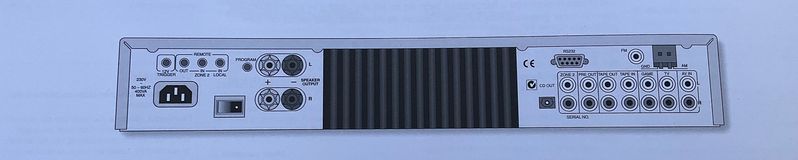

Onze digicorder was stuk en we hebben die moeten inruilen voor een TV-box. Vroeger konden we het geluid van de televisie beluisteren via de luidsprekers, verbonden aan onze ARCAM- versterker, die trouwens ook aangesloten is op een SONOS1 - systeem. De fiches die daarvoor diende tussen de versterker en de digicorder kunnen we blijkbaar niet aansluiten op de TV-box. ( er is wel een andere soort audio- ingang) Hoe moeten we dat oplossen? We willen het geluid van de TV via onze boxen legen komen. We konden onze versterker wel verbinden via het programma van d3 TV- box, dwz dat we het volume ook kunnen regelen via de Arcam. Maar hoe het signaal naar onze boxen krijgen?

Welk type ARCAM heb je?
Als deze HDMI ARC of eARC ondersteund (en je tv ook) dan kan je het op oplossen door je TV en ARCAM via HDMI te verbinden.
Het geluid gaat dan van je TV-box naar je TV en die stuurt het door naar je versterker.
We denken dat onze Arcam geen HDMI heeft. We kunnen wel het geluid van de TV harder en stiller zetten via de ARCAM, die connectie konden we maken via het TV - box programma.
Je versterker heeft dus enkel tulp/rca stekkers.
Nu is nog de vraag welke TV-box versie je hebt. Zie Nieuwere versie van de Telenet TV-box sinds 9/06
