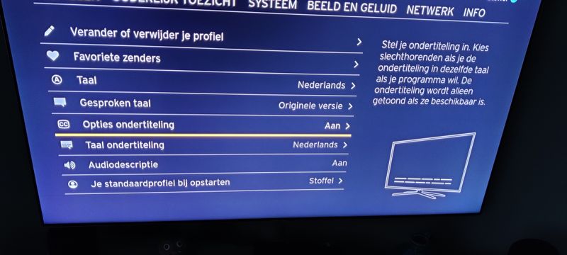

@Master-Magic Je kan toch enkel hier de taal instellen, niet?

@marc1201 je werkt met profielen, je moet het daar ook zoeken, zet deze instelling in op alle profielen als je er meerdere hebt.
kan zijn dat de box de standaard instelling gebruikt van de standaard profiel, kan dit niet zeker zeggen maar je kan het maar proberen.

@Master-Magic hmmja settings zouden toch per profiel moeten werken neem ik aan, ook al zijn ze niet hetzelfde in alle profielen. Ik bekijk het wel eens..

ik dacht dat ze gestopt zijn met profielen . zoals op de foto denk ik ook dat in dat menu moet staan

@Master-Magic Heb alle profielen nagekeken en overal waar ik iets kan instellen van ondertitels staat overal hetzelfde. Probleem nog niet weg..
