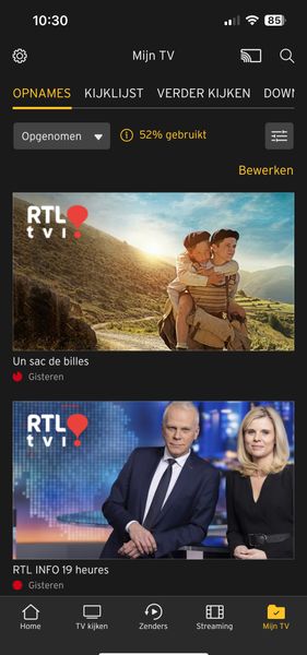

sinds een paar weken zit ik met al mijn opnames altijd met die rode cirkels volledig of niet volledig. Natuurlijk kan ik deze niet bekijken want voor de app zijn deze nog niet afgerond. Iemand enige idee?

@Jeremy01 de opnames op de app zijn niet allemaal te bekijken wegens uitzendrechten, deze kijk je dan beste op je digicorder, of spreken we hier over de Tv box ???

nee het is effectief digicorder en ja ik zou ze gewoon willen casten naar mijn chromecast om deze ergens anders in huis te kunnen bekijken. Dat ging met alle opnames zonder probleem en ineens paar weken geleden ging niet meer.. pawpatrol en dergelijke.

@Jeremy01 de kijk rechten zullen veranderd zijn daarvoor, alles gaat nu via de cloud van opnames op de telenet tv app en terugkijk tv.

Wat ik zou proberen:
Zet tijdelijk een router na de router van Telenet verbinding en de Digicorder. Hierdoor zal de Digicorder zijn verbinding met Telenet verliezen en zijn interactiviteit met Telenet. Als je dan naar een opname kijkt, kijk je effectief naar de opname op je Digicorder en niet naar de overeenstemmende opname uit de cloud van Telenet.
