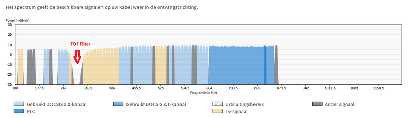

De CH7465LG-TN is een Docsis 30 modem. Ik zou je aanraden om deze te vervangen door Docsis 3.1 modem.
De afbeelding hieronder geeft u een idee waarom
Jouw D3.0 modem CH7465LG-TN kan alléén de D3.0 kanalen gebruiken (lichtblauw en grijs gebied in bovenstaande afbeelding).
Een D3.1 modem kan het hele frequentiebereik gebruiken: zowel de D3.0 kanalen alsook het D3.1 OFDM kanaal (donkerblauw).
Hoewel jouw snelheid bepaald wordt door jouw abonnement (voorbeeld 500/30 voor ONE), heeft Telenet, met de nieuwe Docsis 3.1 modem, dus een véél grotere flexiliteit om frequenties te gebruiken die minder storingen geven.
PS. Telenet is nu al bezig met de frequentieband voor D3.1 uit te breiden tot 1 GHz (1.000 Mhz), dus een verdubbeling van de huidige D3.1 bandbreedte. In de toekomst zal dit nog verder uitgebreid worden naar 1.2 Ghz (1.200 Mhz).
Je heb er dus alle voordeel bij om een Docsis 3.1 modem te gebruiken (CV8560E, CH8568LG, F(a)ST3896LG, ...)
